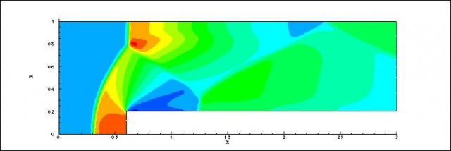

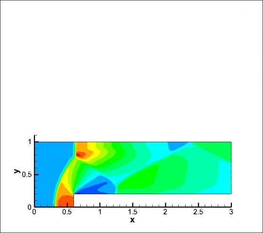

我的图形是长3宽1的,但是tecplot生成的图形基本是个正方形,这就带来很多空白区域,如何生成的图形只有我所需要的部分呢?

去掉上面多余的空白部分吗?Frame--Edit active frame---修改Size and position试试

可行
