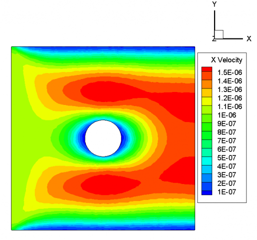

问题描述:fluent计算单颗粒曳力系数,计算区域1*1*1m,颗粒直径0.2m,速度入口v=10^-6m/s,outflow出口,四周边界为壁面,介质为水,Re=998.3*10^-6*0.2/0.001003=0.2;计算设置层流稳态,二阶精度。
结果:
与公式24/Re差距有些大。
中心截面流场
