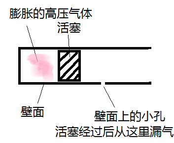

想要计算一个高压气体推动活塞在管内运动的情况,感觉用动网格加上根据压力自定义的活塞面移动速度就可以,但稍微有点特殊的是,活塞运动到某一位置后管壁出现一个漏气口,就是说变形壁面在计算到某一步后局部要变成出口边界条件。这个能做到吗?
请各位大牛支招~
谢谢啦!

请问你的问题解决了吗?

请问活塞壁与活塞套筒壁面重合部分怎么建模呢?动网格计算的时候,刚体活塞部分抑制掉吗?
