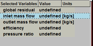

convergence history 里各个参数怎么设置
 楼主| 发表于 2014-11-15 12:27:47 | 显示全部楼层
图
图
 楼主| 发表于 2014-11-15 12:33:31 | 显示全部楼层
各个参数值怎么设置啊??还有在Autogrid5中进行边界条件设置时怎么设置呢,请大神,谢谢!!!

发表于 2014-11-16 22:31:27 | 显示全部楼层
呵呵,这个不用设置,这个是数值求解过程中Fine的显示窗口
开始计算以后Fine会在里面显示当前迭代步的进口\出口流量,与下边窗口中的收敛曲线图对应的
如果你用的是Autogrid5,不用特别设置边界条件,因为Autogrid5会自动按照叶轮机的布局给定边界条件

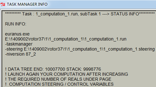

 楼主| 发表于 2014-11-22 10:37:25 | 显示全部楼层
开始计算以后Fine会在里面显示当前迭代步的进 ...
算的时候出现这个是怎么回事呢,我增加了reals之后还是提示这个,怎么办呢
