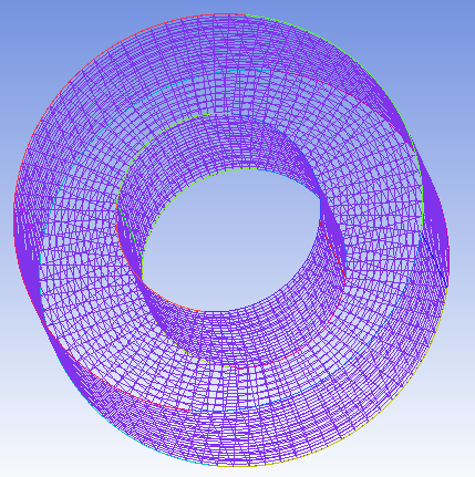

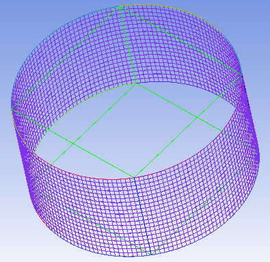

问题是这样的,我按照图3的方法画同心薄壁圆环的网格如图1,但是在设定好薄壁上的短边的节点数之后如图2,icem没有反应,不管短边的节点数设为多少,短边上出来的网格均只有一层,不知道是出了什么问题,求大神指导!!!

发表于 2014-11-12 09:03:20 | 显示全部楼层
几何模型有问题,两薄壁中间的圆柱顶面没有生成

发表于 2015-1-14 16:43:24 | 显示全部楼层
应该就是这样吧,中间的不显示的,可以通过scan plan查看中间面的网格划分情况
