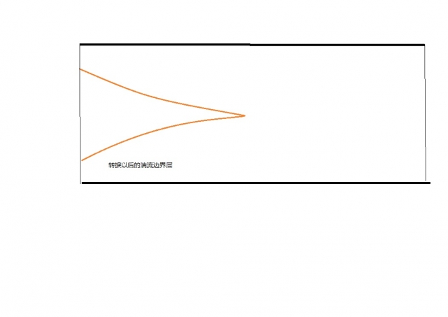

如图,上下两个平板,假设入口的边界层已经转捩,后面都是湍流边界层逐渐增长,两边的边界层最后相交。假定入口的速度曲线和边界层湍流信息都已知。这种中间还有层流区域的,怎么用湍流模型啊?

既然已经转捩了,哪儿还有层流?
 楼主| 发表于 2014-11-6 10:49:24 | 显示全部楼层
erricyang123 发表于 2014-11-6 02:47
既然已经转捩了,哪儿还有层流?
两边的边界层还没有相交,还没有完全充满槽道
发表于 2014-11-6 10:53:28 | 显示全部楼层
1. 入口已经转捩,
2. 你用湍流模型
因此,你的整个流场都是湍流。别纠结那么一点点。
或者你用LES,入口用UDF指定。

 楼主| 发表于 2014-11-6 10:58:54 | 显示全部楼层
erricyang123 发表于 2014-11-6 02:53
1. 入口已经转捩,
2. 你用湍流模型
假设我用 k-e模型,入口的湍流强度也是要做个曲线?

你到底要计算一个什么问题??
 楼主| 发表于 2014-11-6 11:05:18 | 显示全部楼层
erricyang123 发表于 2014-11-6 03:01
你到底要计算一个什么问题??
我想计算出这个相交在什么位置,比较准的。看来还是要用LES。
用LES。 RANS 不准~!!  详情 回复 发表于 2014-11-6 11:07
 楼主| 发表于 2014-11-6 11:06:46 | 显示全部楼层
1. 入口已经转捩,
2. 你用湍流模型
转捩了,边界层厚度还是有限的啊
发表于 2014-11-6 11:07:49 | 显示全部楼层
qignfeng 发表于 2014-11-6 03:05
我想计算出这个相交在什么位置,比较准的
用LES。
RANS 不准~!!
