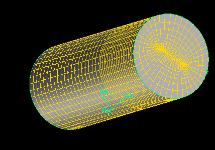

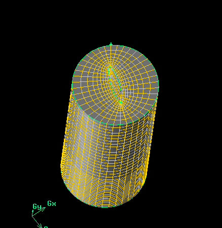

有哪位大神知道如何用icem的o型网格划分以下图的网格,网格效果是前俩图(上表面和下表面),中间翼型是空的,未贯穿到底!

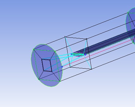

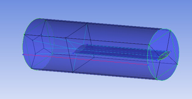

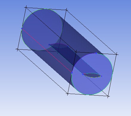

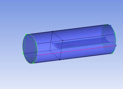

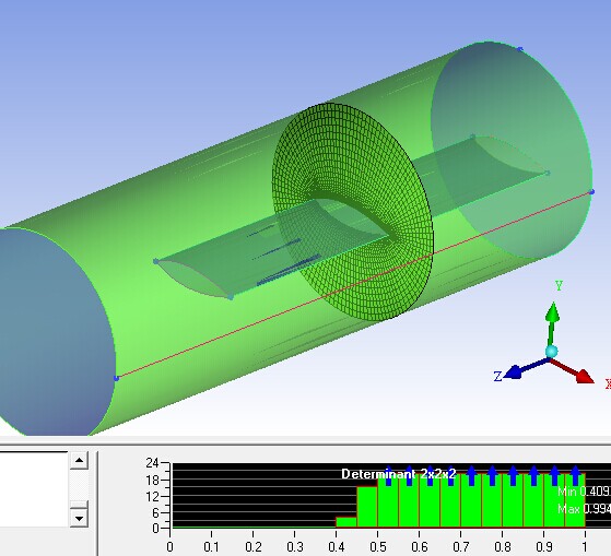

很简单啊
1.导入几何
2。建立block
3,切分block
4,直接0block
5,未切通出在o一次
6,删除无用block
7,网格预览及质量
小结
(1)这种机翼时前边缘后边缘很窄的地方处理,一般有两种方法,一是直接oblcok,一是Yblock,
   这里只用了oblock,,yblock,大家可以去试一试。
(2)一般圆形区域都用oblock来改善质量,有时候oblock来切块一样好用。

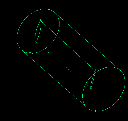

 楼主| 发表于 2014-10-29 15:30:53 | 显示全部楼层
模型是压缩包里文件,求大神赐教

这个貌似做两个o就行

这个就是用gambit画的,我想用icem里的o型网格化,但是不会做拓扑,分块那快不会

之前师兄就是用gambit做的,我想试着用icem的o行网格划分,在分块那部分不会。。

后端再调整调整,质量应该还有提高的余地。
