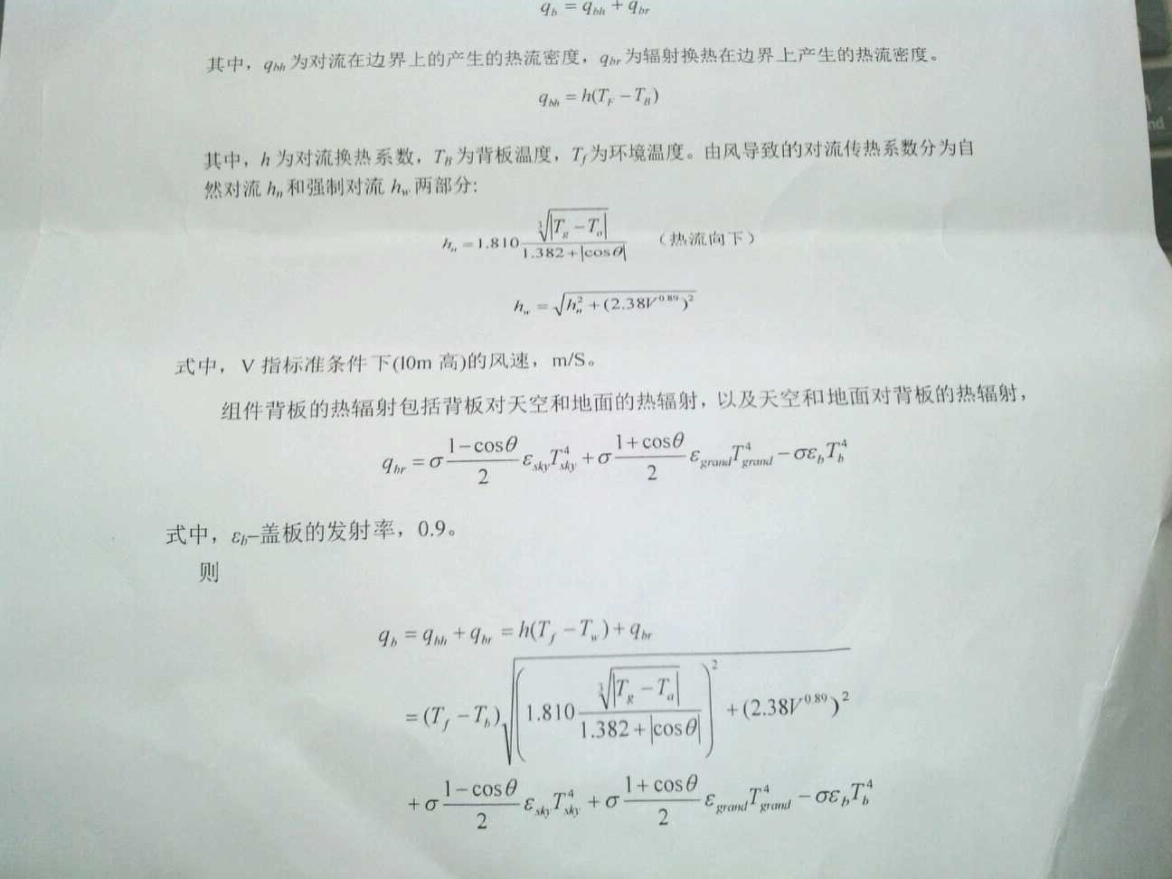

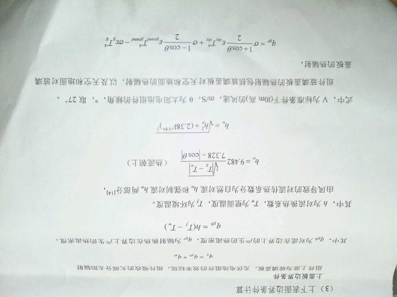

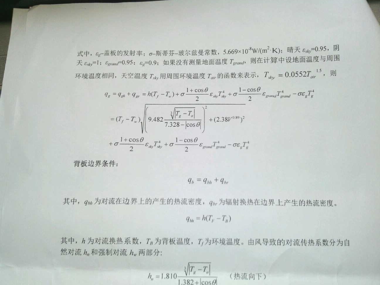

在太阳电池的那块板上去了一个小的长方体作为热源,可是用gambit画网格的时候画不出来。怎么画网格。还有边界条件不知道如何给定。
求大神指点一下!
