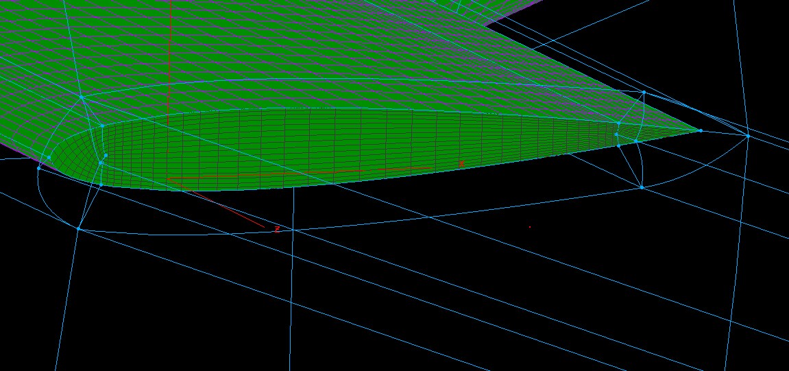

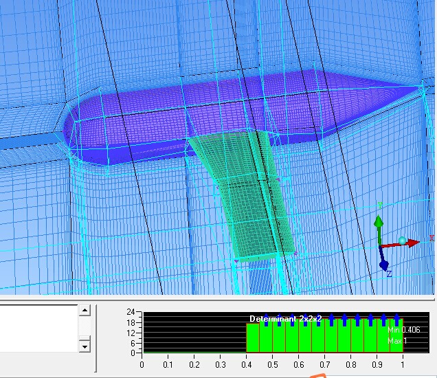

icem画的
网格质量
几何文件
wb.zip (26.52 KB, 下载次数: 11)

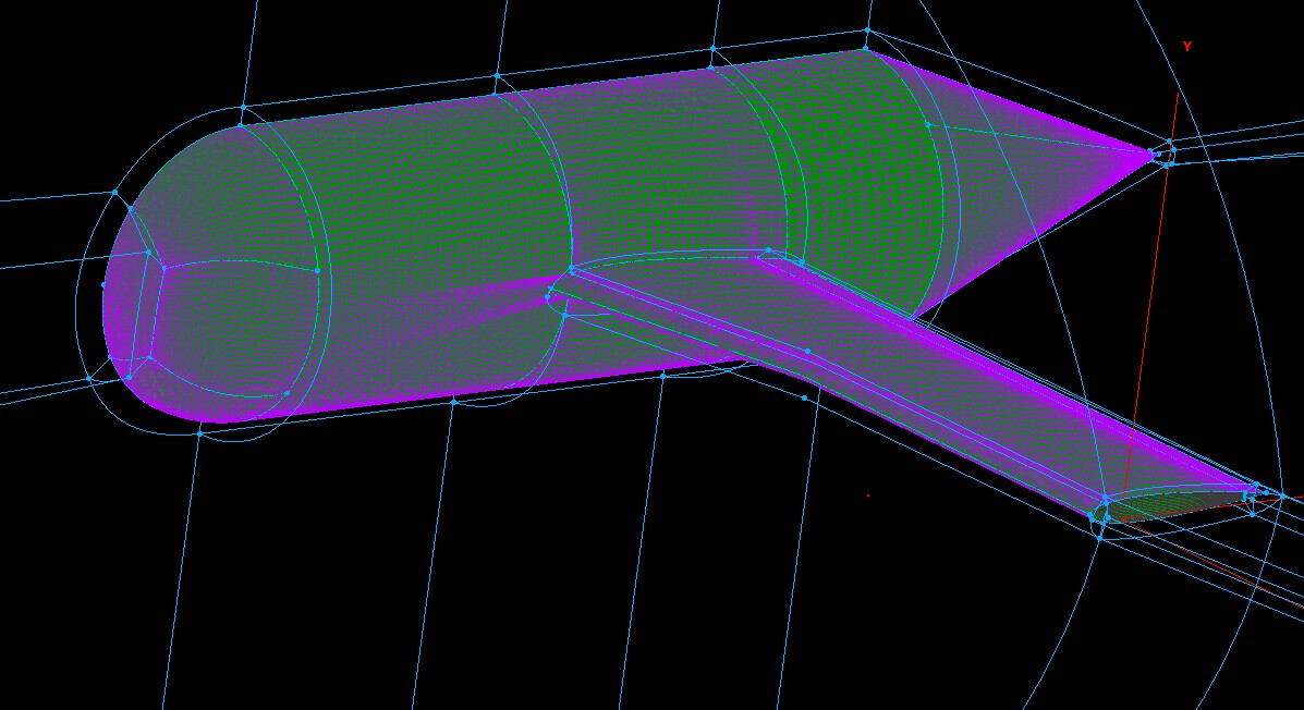

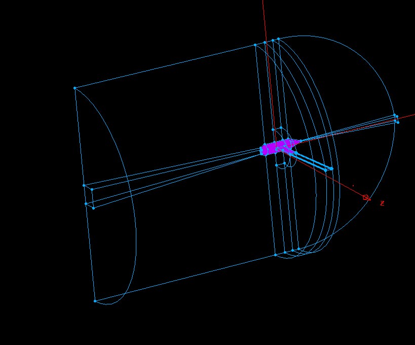

gridgen画的block
整体block
表面附面层网格
机翼尖端处理
欢迎大家提高改善质量的方法,
1.机翼翼尖出网格如何提高,O网格?
2.后边缘尖角如何画网格,Y网格,方形如何画网格
3,。大家都怎么处理的,都来说一说!

发表于 2014-10-23 15:57:31 | 显示全部楼层
翼尖的话可以切出一块做个o网格,尖角除了y网格还真没想到其他方法
 楼主| 发表于 2014-10-23 16:14:08 | 显示全部楼层
处理,有机翼,有垂尾,有腹鳍的飞机时,这个3个地方都是这种前面圆弧,后面尖角时,
都按这种思路,前面o,后面y,。。。
我一直用这种方法  详情 回复 发表于 2014-10-23 18:31
