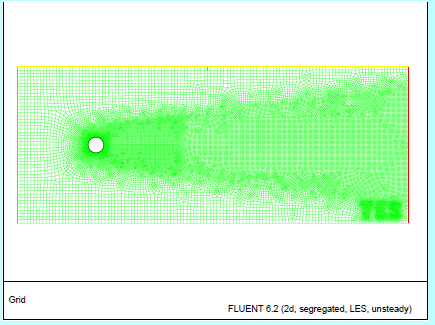

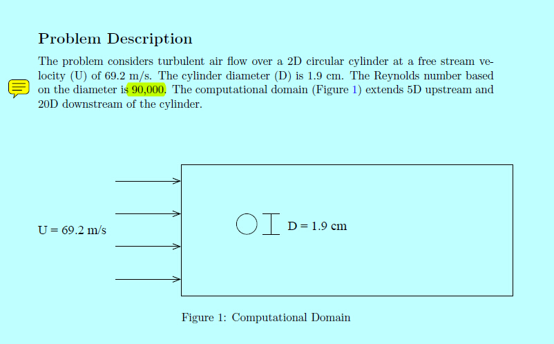

问题描述:一个圆柱,直径D=1.9cm,计算区域为向上游扩展5倍直径长度,向下游扩展20倍直径长度的矩形区域,空气由上游向下游流动,流速为69.2m/s,问怎样划分才能得到如图的网格
问题描述
问题描述

发表于 2014-10-19 22:10:12 | 显示全部楼层
目测是用gambit画出来的
他可能想知道怎样控制这样的网格密度分布  详情 回复 发表于 2014-10-20 09:44
发表于 2014-10-20 09:44:30 | 显示全部楼层
5超7 发表于 2014-10-19 22:10
目测是用gambit画出来的
他可能想知道怎样控制这样的网格密度分布
目测是划分了几条线。。不是非常确定,但是可以肯定不是用ICEM划分block出来的网格  详情 回复 发表于 2014-10-20 22:24
 楼主| 发表于 2014-10-20 09:56:36 | 显示全部楼层
milaoshu 发表于 2014-10-20 09:44
他可能想知道怎样控制这样的网格密度分布
嗯,嗯,大神能给讲一下吗

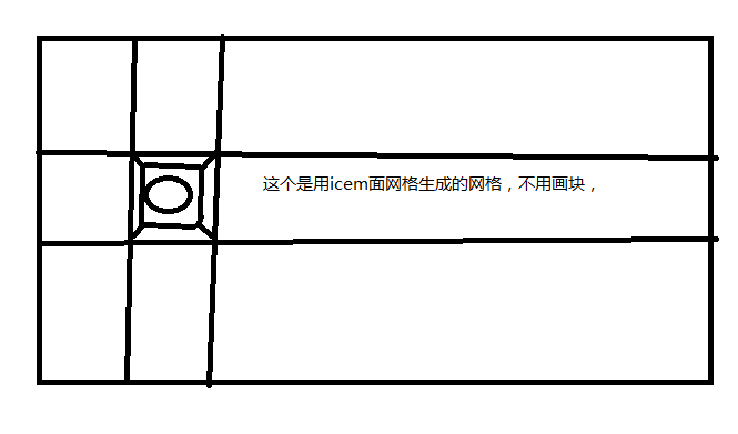

发表于 2014-10-20 11:59:15 | 显示全部楼层
用icem画的,
这个简单的icem分割达不到理想的效果。要是icem,需要反复划分开,并且没有看到很多o-grid,所以感觉不是icem实现的。 不过,icem可能能够实现类似的目的,可尝试大block内嵌套o-grid。  详情 回复 发表于 2014-10-22 14:25
这样子画法固然没有错,但是和楼主的图效果是不同的  详情 回复 发表于 2014-10-20 22:22

发表于 2014-10-20 21:26:52 | 显示全部楼层
LES?!这种程度的网格用大涡模拟有效果吗?
勒种网格目测是分了三个区控制网格大小,但是我估计可能还做了自适应加密的。
发表于 2014-10-20 22:22:54 | 显示全部楼层
发表于 2014-10-20 22:24:25 | 显示全部楼层
他可能想知道怎样控制这样的网格密度分布
发表于 2014-10-20 22:26:38 | 显示全部楼层
你看看继兵兵那本书,有说明!
发表于 2014-10-22 14:25:33 | 显示全部楼层
发表于 2014-10-22 22:06:28 | 显示全部楼层
貌似是混合网格 用ICEM 可以实现  用密度层技术
