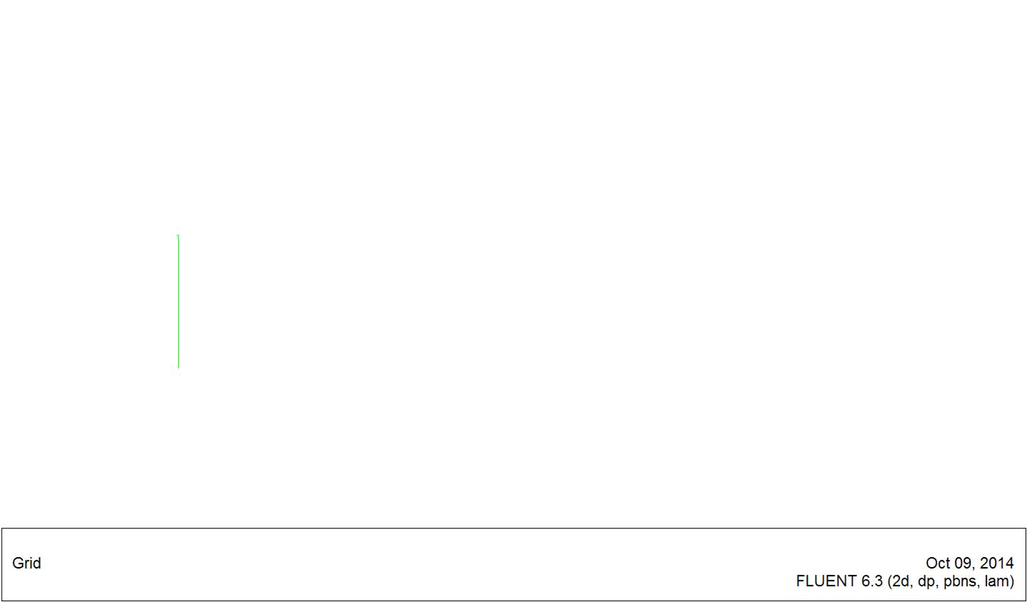

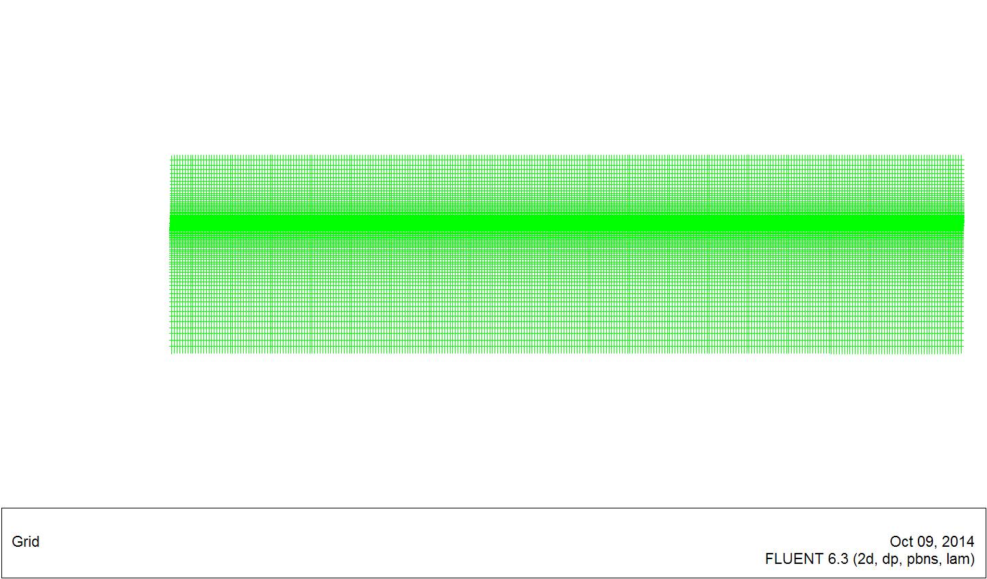

大家好,我在Gambit里面设置了两个流体区域后,导入到Fluent里面产生了三个interior,如下图所示。想问一下既然interior是交界面的意思,在二维情况下,interior应该是线,为什么网格面也是interior呢?怎么理解呢?谁能帮忙解释一下呢?先谢了!

发表于 2014-10-9 10:37:01
下图是整个三个interior合在一起显示:default interior ; default interior:001 ; default interior:010

发表于 2014-10-9 10:43:18
下图是default interior:010,这是我单独划分出来的网格区域,用于定义源项,是非常小的一个单层网格。

发表于 2014-10-9 10:44:35
下图是default interior:001 是两个流体区域的边界,也非常小,可能看不清楚

发表于 2014-10-9 12:21:00
这个interior是内部网格的意思。

发表于 2014-10-9 14:34:04
回复 5# 周华 的帖子
同意这种看法,那边界条件里面的fluid项应该是流体区域的概念,而不表示网格,这样就不会与interior重复了。

发表于 2014-10-9 15:50:25
fluid指区域的类型是流体,用于设定相关的材料。
