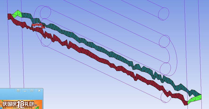

自动生成的四面体网格
只显示了面上的网格
怎么才能看到整个截面的网格呢?

右键单击pre-mesh然后选scan plane,然后选择想要看的面观察就可以了。

需要选择体就有了 树状图mesh里面
