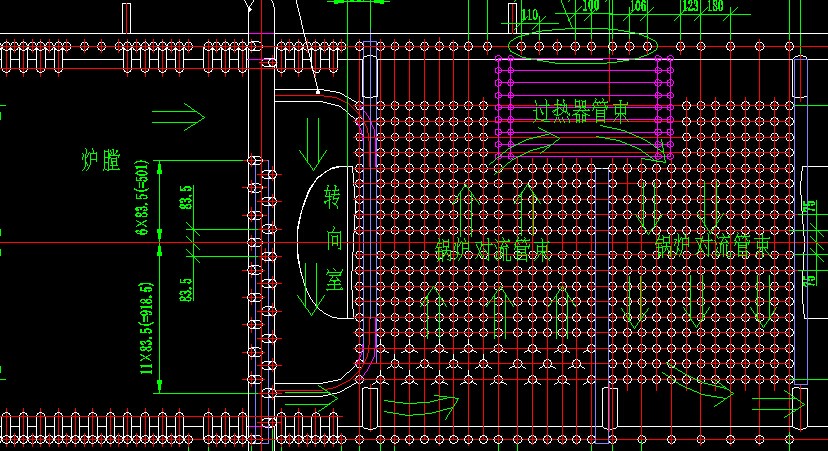

发表于 2014-7-18 09:28:05
各位大牛,附件所示的图为炉排链条锅炉管束,箭头为烟气流向.我的问题是过热器上部管束是否基本没什么烟气冲涮,同时锅炉对流管束左上部和右上部是否也有一部分管束没冲涮到。锅炉为平衡通风,即有鼓风机和引凤机。该从什么角度来分析呢?就是拐弯处,烟气的惯性是否起主要作用? 谢谢各位了!
