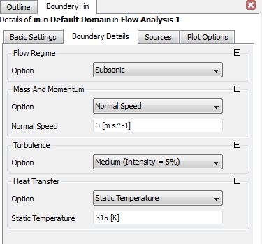

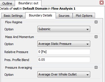

现在做一个内部流动的模拟仿真,介质是水,模型附件中的“模型”,是多个半环形螺旋管;进口形状如附件中“in”,边界条件Mass And Momentum为Normal Speed=3 m/s;出口形状如附件中“out”,边界条件Mass And Momentum为Average Static Pressure  Relative Pressure=0 Pa。

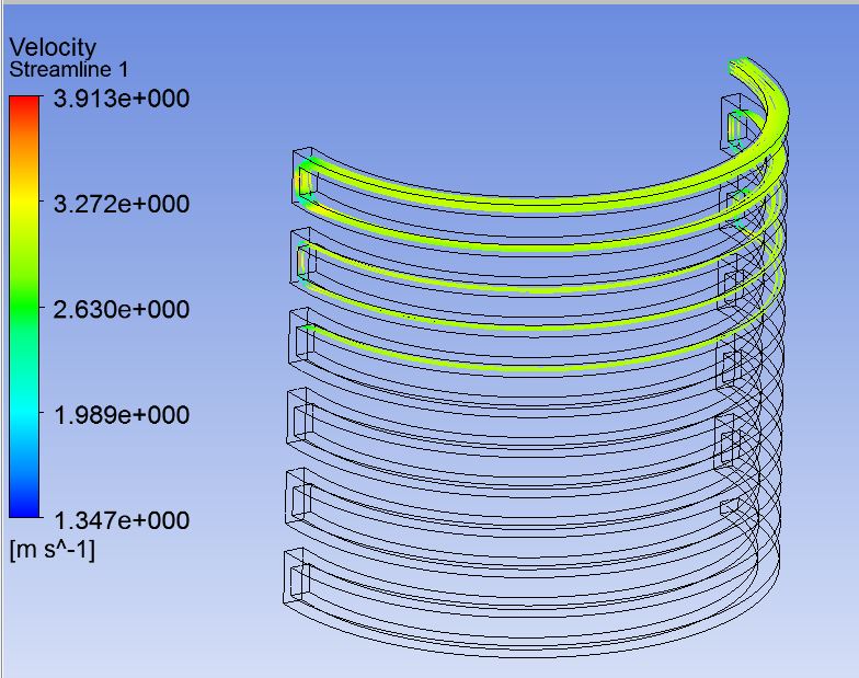

      计算结果,用Streamline 显示,但是从附件“模型”可以看出,流线在中间就断掉了,没有从出口出。改变速度大小,影响也不大。
请教大家指点一下,是不是设置问题,又错误在哪里呢?
发表于 2015-1-27 22:30:13 | 显示全部楼层
给速度入口条件不够充分的。你这样想一下:u=5m/s,但总压可以100kpa, 1000kpa,甚至更大。这样导致求解器边界条件不充分,计算结果可能就又问题了。
如果你知道流量的话,可以给流量入口条件比较合适。
发表于 2015-1-27 22:30:35 | 显示全部楼层
对求解器来说,压力不都是相对的吗,100kpa和1000kpa又有何区别?楼主的明显应该是不可压流动,用速度入口是理所当然的,比流量入口更好。请指教  详情 回复 发表于 2015-1-28 10:37
发表于 2015-1-28 10:37:36 | 显示全部楼层
fishcatyuxia 发表于 2015-1-27 22:30
给速度入口条件不够充分的。你这样想一下:u=5m/s,但总压可以100kpa, 1000kpa,甚至更大。这样导致求解器 ...
