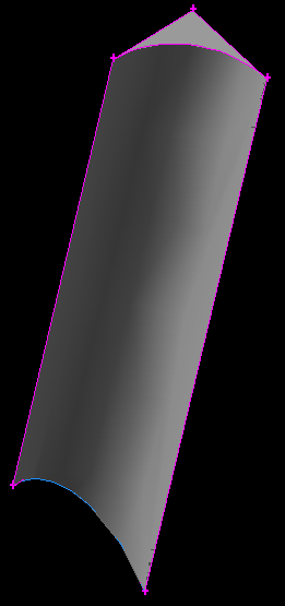

请教各位对于这样的结构,如何用gambit划分网格,用了Size function,一直显示EQUISIXE SKEW大于0.97,谢谢!

主要问题还是在小夹角那里会有网格曲率比较大的,建议采用虚体命令,可以消除此处的小夹角,但问题是取消小夹角对你模拟是否有影响。

这个模型没有简化到位。 圆和线相切而造成小夹角是画网格的难点。一般都将相切的地方简化,比如不相切而留有孔隙, 或者橡胶而柱面接触。

应该在两个相切角那里切除一部分,这样就可以了,至于切除多少,看你自己了。
