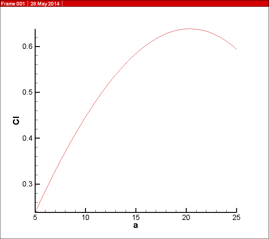

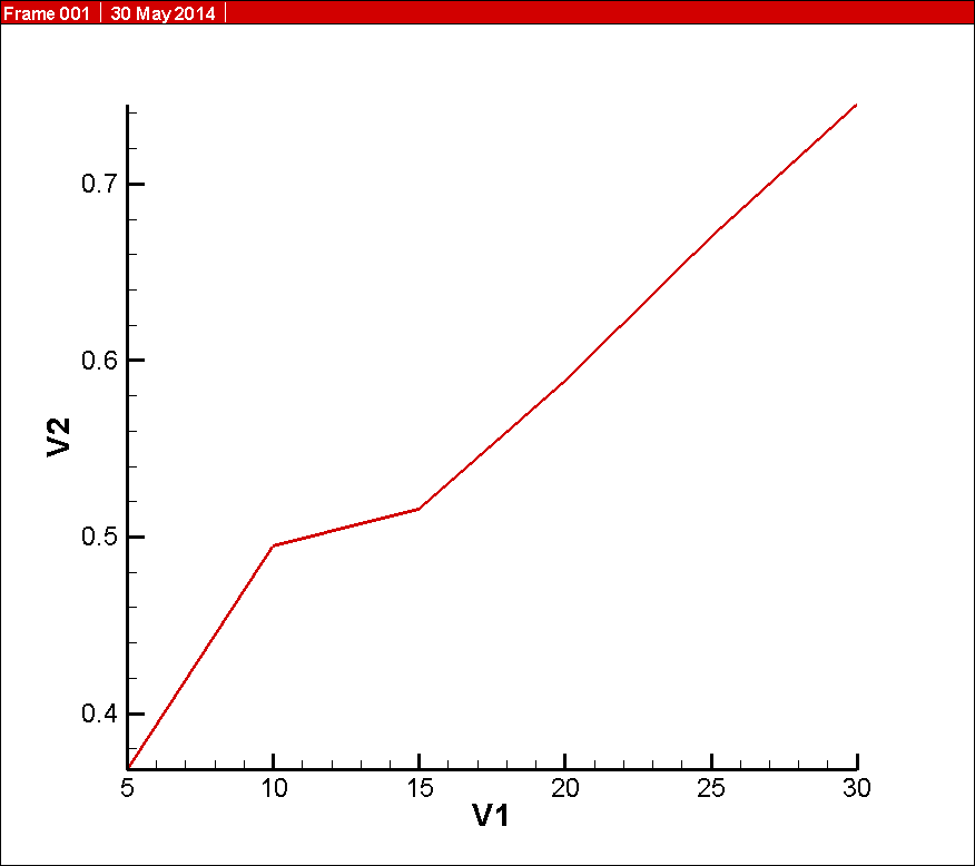

用展弦比15的细长平直翼算外流场(翼型是NACA0012),得到了一个比较正常的先上升后下降的升力线,但是NACA0012二维翼型在同样边界条件下的升力线,到了35°迎角,升力还在往上涨,感觉明显不正常。这可能是什么原因?
另外在二维翼型的算例里,二阶迎风和一阶迎风算出来的走势是相同的,但是具体的数值相差了近一倍。

 楼主| 发表于 2014-5-30 09:11:39 | 显示全部楼层
略

回复 1# 月夜魔术师 的帖子
首先 检查你的边界条件,是否有问题;
然后 在大迎角下应采用非定常计算;
再然后 请问你是用什么软件计算的,可以把文件发过来

回复 5# buaawangwei 的帖子
边界条件看过了没问题,而且我一般是定常计算收敛到一个小范围以后再用非定常的,在三维平直翼的时候,大迎角按照定常计算可以让波动处在一个合理的范围,但是二维翼型做不到,然后我用的是FLUENT,文件在附件里的压缩文件。

检查一下流场图,看看大攻角时有没有分离,不分离(失速)升力曲线肯定不会下降的。

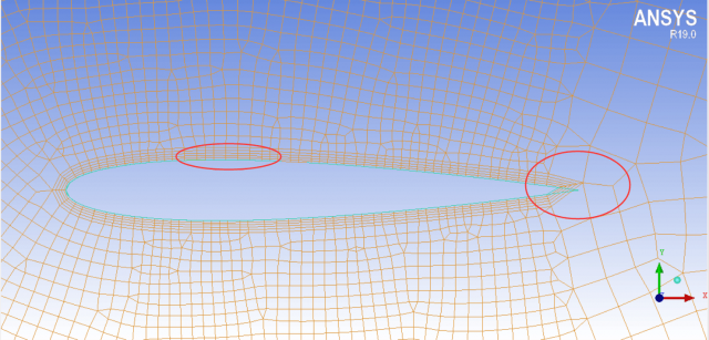

回复 6# 月夜魔术师 的帖子
额,我看了看你的cas文件。你的网格太差了吧,非结构的网格也不至于画成这样吧。另外你的翼型现在已经明显不是NACA0012了,内层结构网格尺度太大了吧,前缘都成尖的了

回复 6# 月夜魔术师 的帖子
翼型前缘网格点太少了也

回复 8# buaawangwei 的帖子
在ICEM里面很密的,到了FLUENT里面就显示的很稀疏了,不知道为什么。

回复 7# 周华 的帖子
上表面明显有分离的样子了。
发表于 2019-2-17 22:07:52 | 显示全部楼层
你这网格也太简陋了吧。
[url=]
登录/注册后可看大图
[/url]
我也在做大攻角的naca0012数值模拟,攻角45度时,尝试各种湍流模型,结构网和非结构网格都试过了。升力一直偏大,计算结果在1.8左右,但很多实验结果都在1.2附近。不知道怎么解决。
