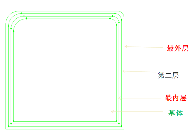

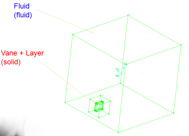

之前开过一贴,开始说的不清楚,导致很多大神误会,没弄清楚我的问题,现在重新写一个帖子,力求能写的简洁,希望各位不吝赐教!
如图所示,薄层是包裹在基体上一样形状的层,形状一样,是包裹住的,三层均为0.2mm,特别薄。最外面大矩形体是fluid,里面薄层和基体是solid,面间是流固耦合的。相当于在基体上保护基体的防护层,每层都不一样的材料,要看的是这几层温度的变化,主要是个热传导的问题
问题:借鉴过论坛大神的建议,切开画,但层与层之间切块影响很大,画全结构的很难,切了很多块很补理想;试过非结构与结构相结合,仍旧不理想,可能是我学艺不精。。都想过换ICEM了
所以求论坛大神指导gambit划分思路和ICEM具体应该从哪入手?时间实在是比较紧呢。
附图 模型的截面图和模型的X_T文件,求大神赐教!!   谢谢!

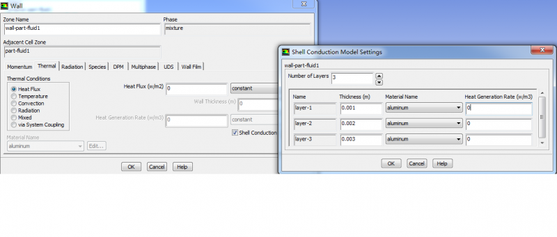

请问这是什么解法 适合我的问题吗 不画网格怎么做呢?

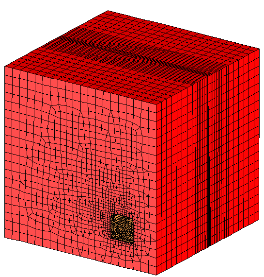

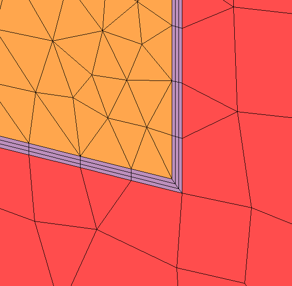

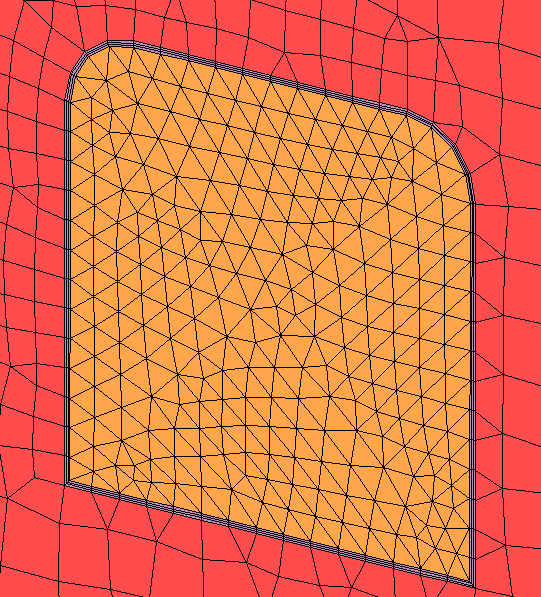

发表于 2014-5-26 22:12:59 | 显示全部楼层
对于极简单的几何,就不需要画块了,不需用icem里面的那个三维block。
首先这个模型分析下就知道, 可以通过创建一个截面二维网格,然后将这个二维网格拉伸成三维网格。此后在这个三维网格中,找到固体所在的区域,将该区域的网格设置成固体。
上面图中的网格颜色不同,只是以示区别,并不是不同的流域。固体网格和三层薄层确实在里面。
基本原则就是极简单的物体,可以考虑从二维到三维拉伸的这种方法。这种方法可以出来一下长宽比较大的情况。
对于网格的理解,有时候我们想的太复杂了反而把简单的方法忘了。另外也不要受icem或者其他画网格的软件的思路影响。
