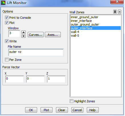

比如模拟汽车运动时,在monitor里面可以设置一个阻力(系数)drag,一个升力(系数)lift。如果还想同时监测侧向力,能够实现吗?又或者模拟两辆车运动时,要分别得到两车的阻力和升力,就要两个drag和两个lift的设置面板,但是在monitor里面分别只有一个,只能edit,不能create,有其他方法实现吗?有知道的朋友麻烦指点一二,多谢了!

“只需要更改force vector 和wall zones为你需要的。这个,是可以多次create的”,请问是在哪里create呢?
我更改了 force vector和wall zones后,点击下面面板的"ok"后,它就会以我最后一次更改的force vector和wall zones为准而覆盖点先前设置的,所以最终还是只能设置一个,另外,file name我也对应更改了。
 楼主| 发表于 2014-5-26 10:27:44 | 显示全部楼层
monitor设置面板
没有找到在哪里create
 楼主| 发表于 2014-5-27 15:56:35 | 显示全部楼层
问题解决了,原来是版本问题。这个界面是fluent13.0版本的,不能create,只有14.0及以上版本才可以
