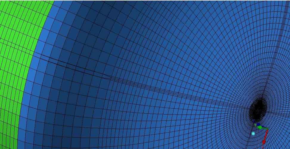

我在用ICEM划分搅拌罐,这个平底和圆底的搅拌罐自己大概都能画出六面体网格来,但现在老师又想了个点子,不光是圆底,还要把挡板切到底部 (见附件)。我尝试了很多办法,但底部切口处还有底部的网格质量总是很差,而且还出现了负体积 。老师现在各种催啊,最近画的各种抓狂,希望大神给予指点啊!!

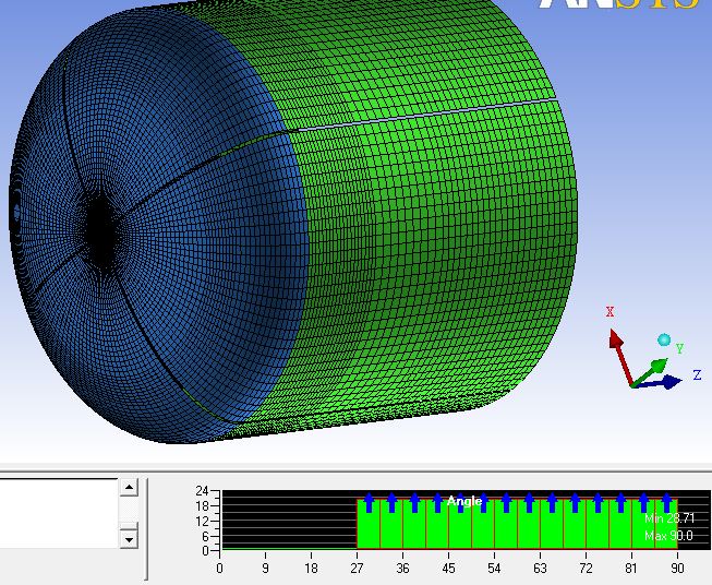

回复 1# dirrty 的帖子
我也画了下,圆底与圆柱段接触的位置近似相切,所以角度不好,但没有出现负体积。

发表于 2014-5-15 18:56:59 | 显示全部楼层
原帖由 nanlidani 于 2014-5-15 04:34 发表
您网格虽然没有负体积,但底部似乎有点问题。建议用Y-block来做,这样质量至少0.5以上!

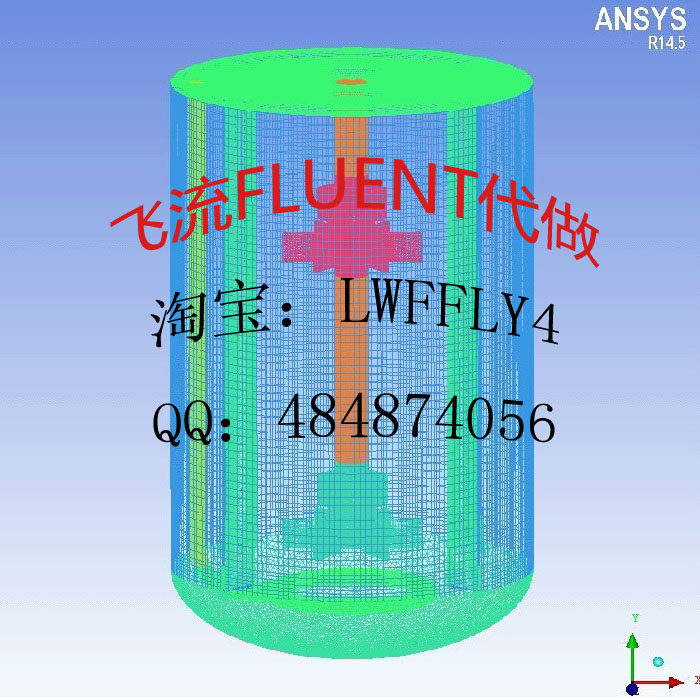

发表于 2014-5-15 19:01:25 | 显示全部楼层
我做的搅拌机械网格
请看我做的网格
 楼主| 发表于 2014-5-15 19:41:45 | 显示全部楼层
原帖由 lwffly 于 2014-5-15 18:56 发表
好的,谢谢。
我把切口处的block切掉后,网格质量就好了很多。但是网格的angle在圆角处比较小。
发表于 2014-5-16 10:03:05 | 显示全部楼层
回复 7# lwffly 的帖子
同意,其实应该还有其它画法的,可以试试
发表于 2014-5-16 10:47:16 | 显示全部楼层
回复 9# dirrty 的帖子
在原来的基础上修改之后角度上来了,其它节点什么的你可以再重新设置

发表于 2014-5-16 15:57:13 | 显示全部楼层
回复 12# dirrty 的帖子
第二次只是在第一次的基础上Y-block一下,不需要重新画(选中所有的体block,再选中outlet那侧全部的面block,apply一下就好的)
