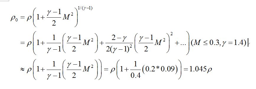

请教:如何证明马赫数小于0.3时,空气可视为不可压缩?
发表于 2014-5-11 09:37:36 | 显示全部楼层
楼主,这个问题可以用滞止密度和静参数密度的关系式得出。
与总压相差不大,所以可近似处理。应该是这样的,没去看书上怎么写的
发表于 2014-5-14 21:49:33 | 显示全部楼层
空气动力学教材上关于位势方程的部分有介绍,主要就是马赫数小于0.3后,马赫数的平方小于0.1,也就是小了一个量级,因此这个时候可以忽略压缩性。
 楼主| 发表于 2014-5-14 22:06:26 | 显示全部楼层
回复 3# 周华 的帖子
谢谢指点,刚接触高等流体,对位势方程没什么了解。
