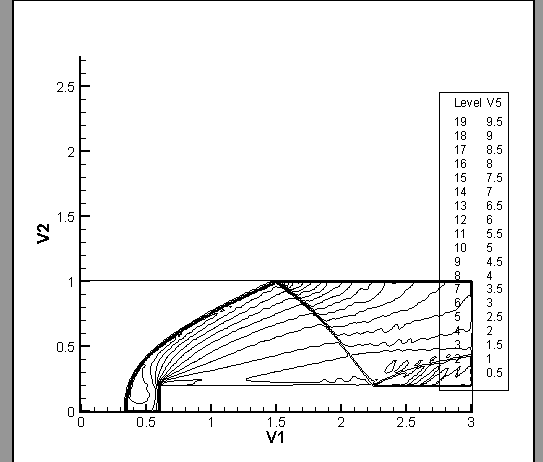

这几日lz本科毕设,用5阶weno格式处理前台阶问题,作为一个cfd菜鸟,真是大问题小问题层出不穷。
我做出的结果如图1:

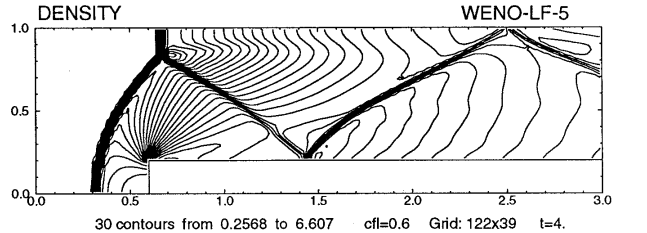

而标准图如图3:
我的初始变量以及边界条件的设置和论文中一模一样,另外为了验证我的边界条件,我把自己的边界条件移到2阶MUSCL算法上,可以取得非常好的效果,但是我自己写出的WENO-JS(5阶)的结果却如图一那样,和标准论文里的结果相去甚远。
我的左边界为入口,右边界为出口条件,上下边界为反射条件。

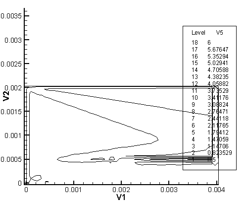

算法首先是用steger-warming矢通量分裂进行通量分解,然后用5阶WENO算法进行计算,对于带有虚拟点的模板我没有另外处理,我见有一份公共课件上说,对于带有虚拟店的模板,把其权重置为0,我试过把带有虚拟点的模板权重置为0,出现了更加匪夷所思的结果如图2:
看图片的感觉就好象该反射的地方没有反射,该出流的地方没有出流,好像边界特性都没有纳入考虑,所以我就删除了这一程序段,保留了原有的带有虚拟点的模板权重,并且没有做任何处理。就得到了图1,貌似还不错的图,但是对比标准图还是有些差距。
我试着重新调试程序,但是着实找不出原因,但是隐约感觉是反射边界处的通量处理的问题。
期待各位大神们的回复,帮帮菜鸟~
