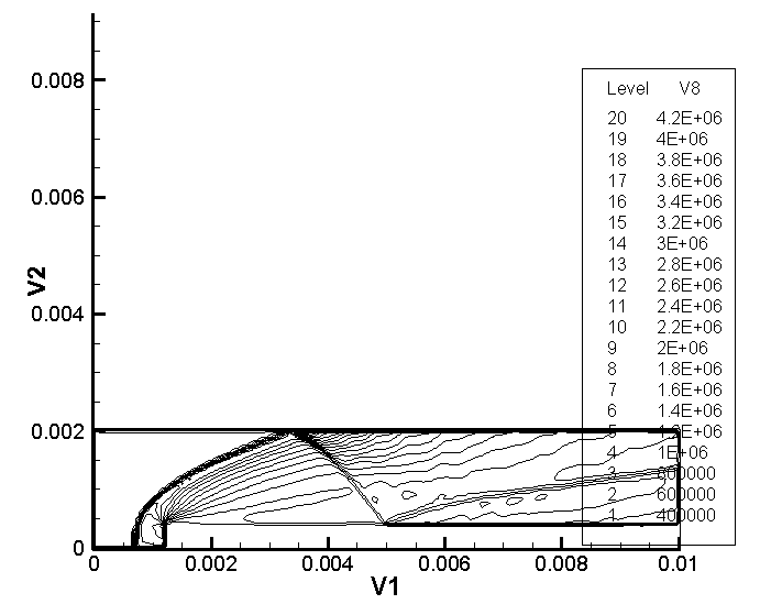

我用5阶WENO格式写出一个处理前台阶问题的程序,左边界入口 右边界出口 上下边界反射,先用steger-warming分裂算出正负通量,再开始用WENO-JS格式算。但是得出的结果却是如下(附件):
不知道为何是这种样子,和标准图相差有点大呀
求各位高手指教

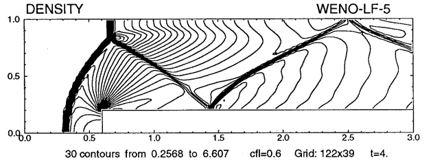

标准图如附件二

发表于 2014-5-10 11:16:04 | 显示全部楼层
楼主计算时间是不是不够?上表面都没有出现马赫干
 楼主| 发表于 2014-5-10 13:02:01 | 显示全部楼层
计算时间应该是够的,都是按照论文里的标准来进行的。哎,不知道是什么问题 感觉激波的倾斜角度特别小,到了非常后面的时候才传到上边界。。
发表于 2014-5-10 19:40:30 | 显示全部楼层
楼主是用有限差分算的么?我之前吧WENO用在均匀的网格中的用有限体积法算二维的激波管问题有震荡,所以感觉WENO应该只适合用在有限差分法中,这个我没有深入想过。后来放弃了
