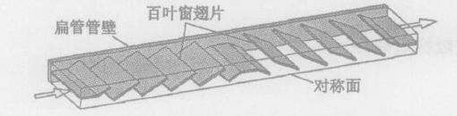

发表于 2014-5-5 20:53:21 | 显示全部楼层 |阅读模式
整体分为扁管、百叶窗翅片和空气区域三部分,是不是要将翅片从空气区域刨出去?左边是空气速度入口、右边是出口,上下面是周期性边界,前后是对称边界,哪位大神能告诉我网格怎么画啊?有人在翅片表面与空气相邻出画了网格较密的附面层,可我不会啊?对于周期性边界,已经在gambit里将上下表面网格link好了,我画出的网格检查后active  elements只有10.8%,就是翅片和扁管区域的网格可用,空气区域的都不能用,求指教!!!
