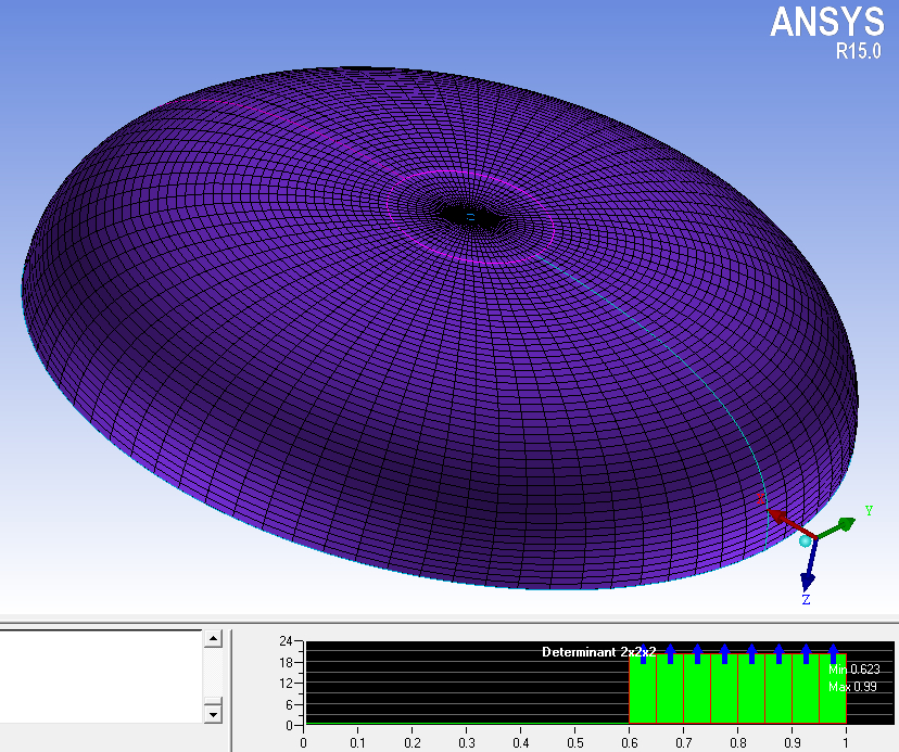

发表于 2014-4-17 22:21:40 | 显示全部楼层 |阅读模式
本人现在在用ICEM 画一个几何模型,模型有一个半球体,中间有一个进气孔。用了O-block划分,但是网格质量在球体部分相当差 (具体见附件),不知道该怎么处理了,求大神帮助啊~

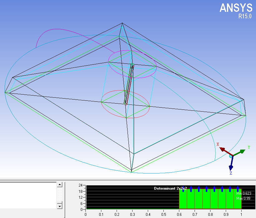

发表于 2014-4-19 08:31:20 | 显示全部楼层
这个网格没什么难度啊,就是连着做两个ogrid而已

发表于 2014-4-21 09:28:39 | 显示全部楼层
 楼主| 发表于 2014-4-22 22:03:05 | 显示全部楼层
回复 5# 浪子轻狂 的帖子
真是谢谢您了。我选上下两个face,做了两个o-block,可是网格质量还没有你画的那么好啊~ 。网格质量还在圆弧那一圈质量很差......
发表于 2014-4-23 12:46:13 | 显示全部楼层
回复 6# dirrty 的帖子
看清楚了,总共三个ogrid。等到你画的模型和我一样多,你的网格质量就和我画的一样好了。

回复 7# 浪子轻狂 的帖子
您好,因为这只是我模型的一小部分,在整体划分的时候还出现了些问题。我不清楚这个弧形底该怎么切o-block,请问您能不能把这个模型的project发送给我?我想看看您是怎么切o-block的,也想看看您的思路。麻烦您了,谢谢了!
