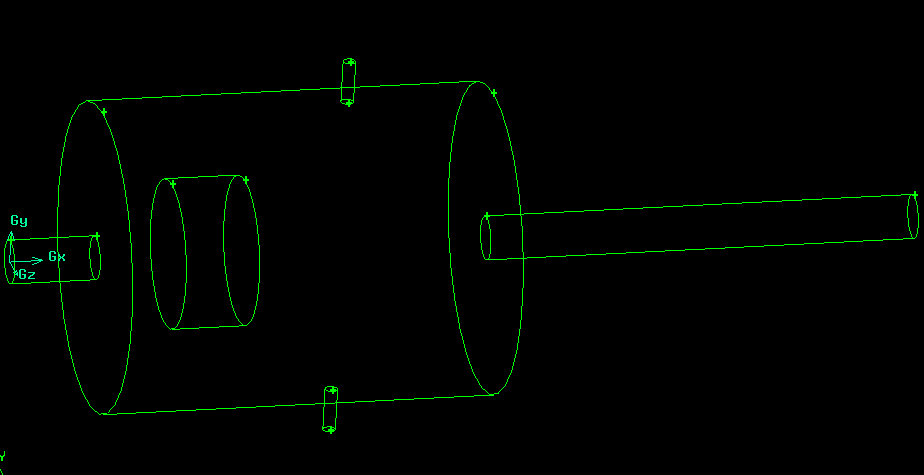

上图,左右分别为小圆柱的进出口,直径350。中间筒体3200mm长,直径2500mm。
筒内有一个圆柱体障碍物600mm高,直径1200mm。上下两个小喷嘴,直径100mm。
我将障碍物从圆柱体内substract了,沿着障碍物两侧切了两刀,切出来的圆环网格可以直接生成。但是,圆环前后两边筒体的大圆柱,不能直接划分,不知道是什么原因?上下两个喷嘴比较小,我有想过直接将喷嘴与筒体切开,不选connected,接触面设为interface,这样可不可行?
还请大神指点啊!困在这里很久了,毕业在即,恳求大家指点!

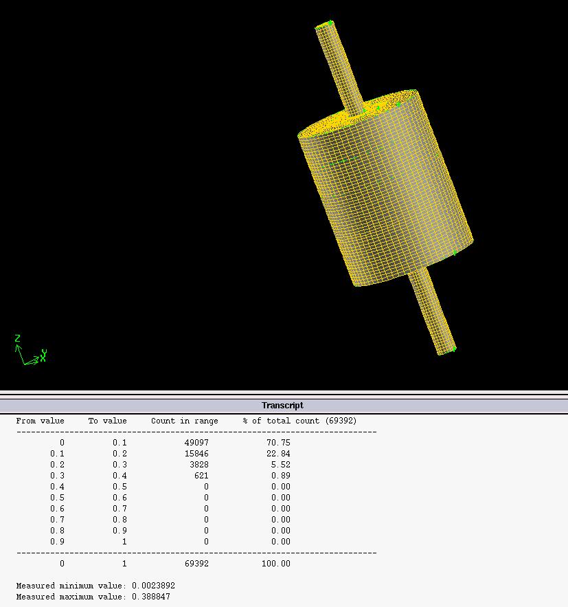

回复 1# 飞鸟sugar 的帖子
这是画到外环部分的,喷嘴那边不行

gambit画这个模型用六面体网格难度比较大
ICEM更加容易点
发表于 2014-5-14 15:01:27 | 显示全部楼层
可以多切几刀,多分块,喷嘴单独划分网格,与壁面接触部分用INTERFACE
