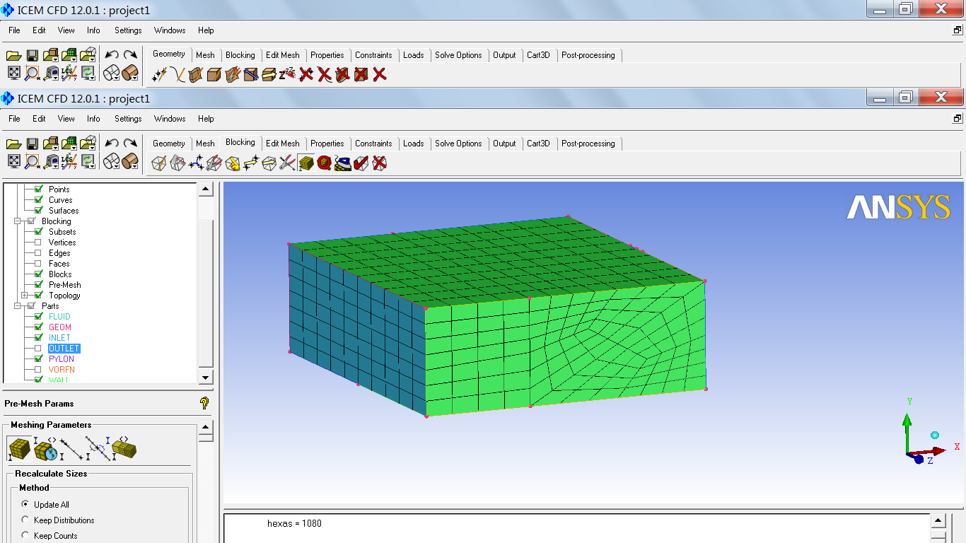

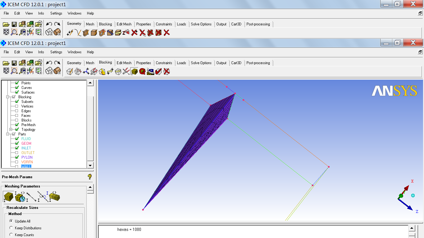

锥体网格划分求助2~~

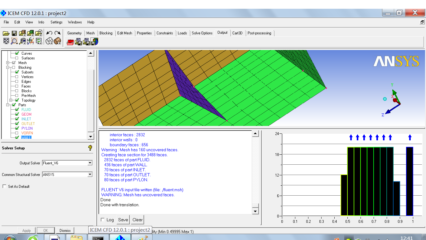

问题在于由底向上生成的两个相邻三棱柱块的face没合并导致输出网格时提示mesh hai uncovered face
求大神回复跪求啦!
ps 有没有别的划分策略。这样画出的网格质量不怎么好哇!
怎么合并由底向上生成块的face啊,试了merge face 不行啊!
试过interface啦,没用
[ 本帖最后由 爱江蓠 于 2014-4-11 09:22 编辑 ]
新建文件夹.zip
1.03 MB, 下载次数: 35
tin文件

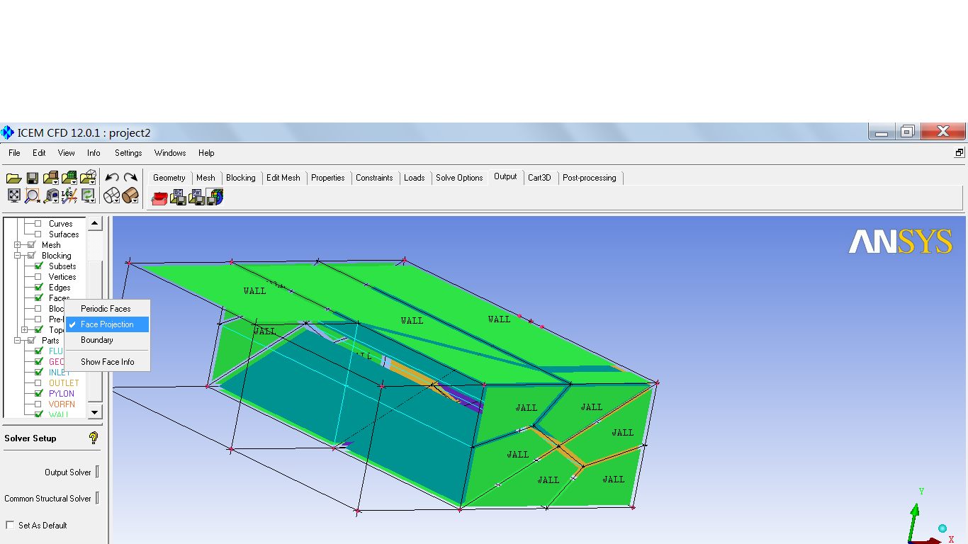

还可以吧,你自己手动调整一下ygrid的节点分布,改善一下正交性
 楼主| 发表于 2014-5-12 17:14:20 | 显示全部楼层
回复 2# 浪子轻狂 的帖子
都坟帖了。问题不是在这,而在导出的时候会显示没有关联的面(内部块之间的)。也许是我软件的bug吧。不过我画了将近十次,最后成功了。。但我感觉是侥幸,,并没有真正解决问题。不知道你看到“无标题7: 那张图没?调看face proje时有淡蓝色的面。。这才是问题所在。
发表于 2014-5-13 08:37:28 | 显示全部楼层
回复 3# 爱江蓠 的帖子
这个问题没发现,我画好导进去,毫无问题
