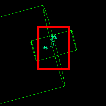

请问各位大侠,在gambit画旋风除尘器时,如何处理上端出口与除尘器主体之间的问题。如图:

如何处理伸进主体内部的管道,要求保留这个管道,最终效果是将他们联成一体。

先用面把相交的体割出来,和伸出来的接管合并,将伸入内部的面设为WALL,即可
