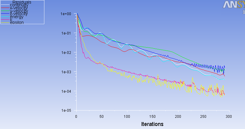

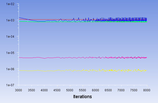

我现在模拟的高温高压高速燃气的冲刷,做非定常主要是为了获得温度随时间的变化,但做的很不理想,温度开始就上升的非常快,而且不管是在稳态收敛基础的流场下做,还是重新开始做,残差图都不好,请问这类看温度随时间变化的问题可以做非定常吗?我的进口出口条件都是不变的,只是把steady改成unteady,下面是我的残差图,望大神给予指导!
压力入口:总压6e6,总温2000K  压力出口:大气压力,300K,气流对物体冲刷,流固耦合,因为都是耦合的面,所以没有过多设置,只设置了壁厚和材料,主要要关心材料在冲刷下温度的变化情况,最好是达到1000K的时间,但现在温度上升的特别快而且残差不好,求大神指导!

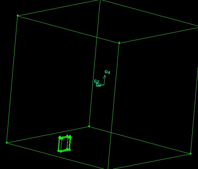

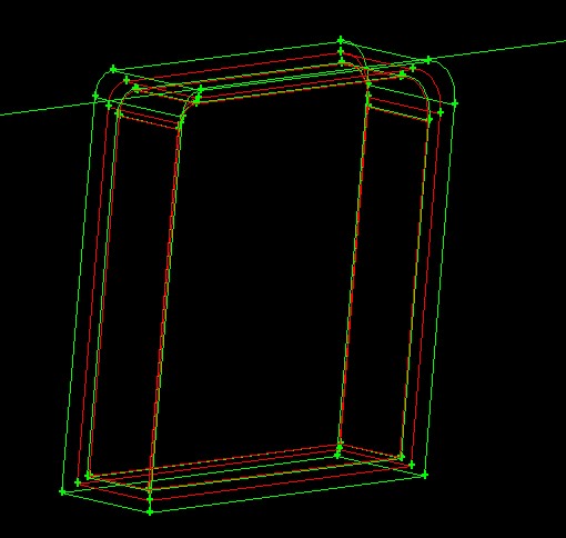

计算模型:如图有三层,流固耦合,外面大体为流体域,里面有4个为固体域,要得到每层温度随时间的变化。   密度基 隐式求解
残差图稳态和瞬态

发表于 2014-4-11 01:59:53 | 显示全部楼层
为什么说残差图不好呢?是因为震荡吗,震荡跟网格有关吧

发表于 2014-4-11 12:51:04 | 显示全部楼层
几何模型……流场完整的图
还有,给出残差收敛的完全过程吧,包括用稳态计算的过程的。你的图里面,只有后面一段。
另外,你的这个物理现在本身是非稳态的不?非稳态的物理现象是啥?

发表于 2014-4-11 16:11:19 | 显示全部楼层
1.你要得到的是,气流一开始是静止的,从对固体进行冲刷起,到固体温度稳定,这一个时间段里面,温度场的变化,对不?如果是这样的,那么,肯定不能够用稳态流场作为初始条件。
2.你的稳态计算,应该是没有收敛的。
