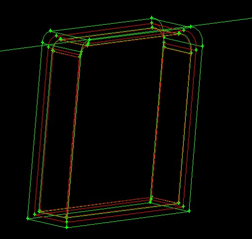

如图有三层,分别为0.2mm,1.5mm,2mm三层,流固耦合,外面为流体域,里面为固体域,每次画最里面0.2mm那层的时候,总提示skew>0.97,减小尺寸不提示了,但网格质量不好,太大了,也算不下去,求大神指导一下啊
就是直观的看带圆角的这样的一个集体,先在外层包裹一层0.2mm薄层,形状一样,厚度0.2,然后依次是1.5mm,2mm两层,这4个体为固体域,最外层的大矩形体为流体域,采用的耦合壁面,观察气流对里面固体域的冲刷的温度变化的。
模型本身还是比较简单 只是矩形体 在上角部分以后变成两个圆角,主要是加了3层薄层,相当于包裹住一个厚的基体,薄层分别为0.2mm,1.5mm,2mm,加上被保住的基体,这4个是固体域,外面大的矩形体是流体域,而且是流固耦合。
这个模型主要是薄层的网格,因为薄层比最内层基体厚而且大,长宽比突变太大,我用的gambit切块,切了太多块,效果很不好,因为层与层之间都有影响,网格经常会影响而消失,所以做的很不理想,很难画出来
层与层的影响比较大,附件里面是模型的X_T文件和dbs文件,求大神指导。
我自己切块画了,在圆角部位和外部流体域用的非结构网格,在内部切分画的结构,但是有三个体,没画出来结构的,也画不出非结构,我就用这个网格算,很快就发散,还不如,直接整体画的。

发表于 2014-4-3 23:17:33 | 显示全部楼层
怎么会呢?这个看起来不难画。
不过,你这样问,别人估计搞不清你的问题。你需要在你的同学或者同事中,找人看一下。

就是里面这个薄层 只有0.2mm 外面依次是0.15mm和2mm的薄层,最里面有个基体,最外面是流体域,主要就是这个0.2mm的薄层,一般划分就提示skew>0.97,布置的密的话 网格又太大,不知道这样说有没有好一点啊?

这些薄层,都是流场域?
你最好是上个网格拓扑图啥的吧……没用过gambit
我瞎猜一记,skew太大,有没有可能是因为你用的不是O型拓扑呀?
另外,分三层的目的原因是啥?为了更方便生成边界层?

不是的 就外面是流体域 里面三层就相当于防护层 防护最里面的基体 这4个体是固体域,感觉这种画结构不是很好画用gambit的话,但直接画非结构的就提示skew太大,真是头疼,可能是我技术不够吧。。希望能得到一点指点啊

这个模型目测楼主没有分区,估计是直接上来就画的,这个模型用gambit划分六面体网格,不分区画起来有点勉强,就算用ICEM,切分block是要花费一点时间的,更何况模型里面还有圆角,处理起来更加费事情。

你的意思我是有点明白了。不过你的几何形状我还是不清楚。
我想大部分区域大概可以处理成结构化网格。这样网格数目比较容易控制。如果有某些区域,可能是拐弯的区域不好处理,就当成非结构化处理。应该就可以了。
