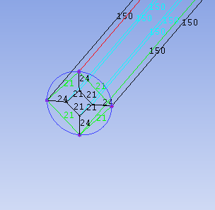

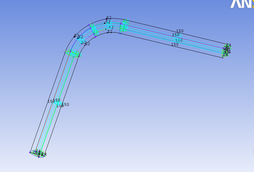

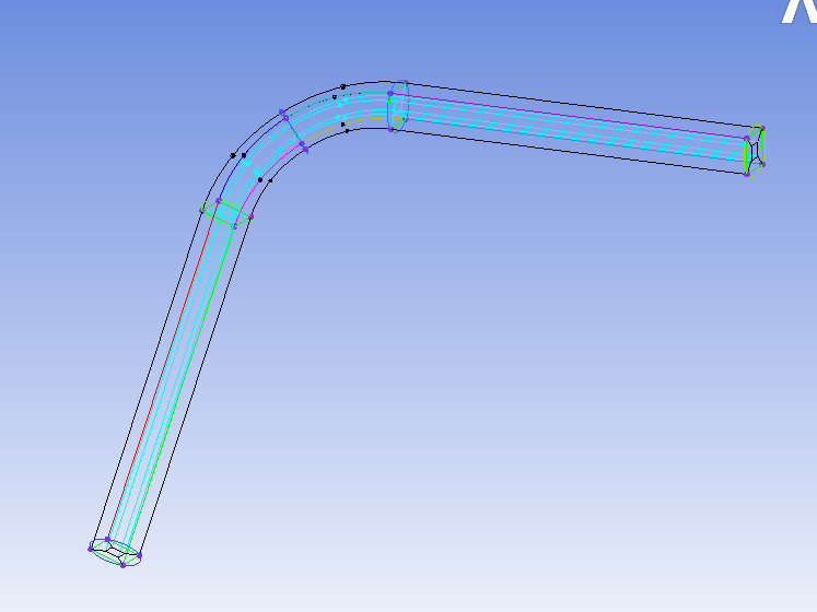

弯管我采用先o形划分再关联,然后再在内部划分o形网格以画边界层。
网格划分方式采用的是直接对edge进行节点划分,并关联到所有平行边上的方法。
流体我模拟的是两相流——水蒸气和甲烷,采用离散相模型以及标准k-e和标准壁面函数的方法。

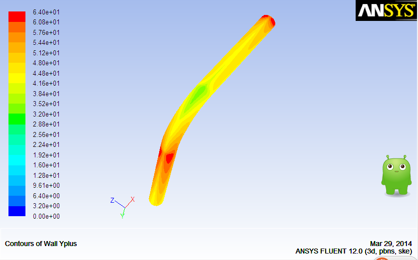

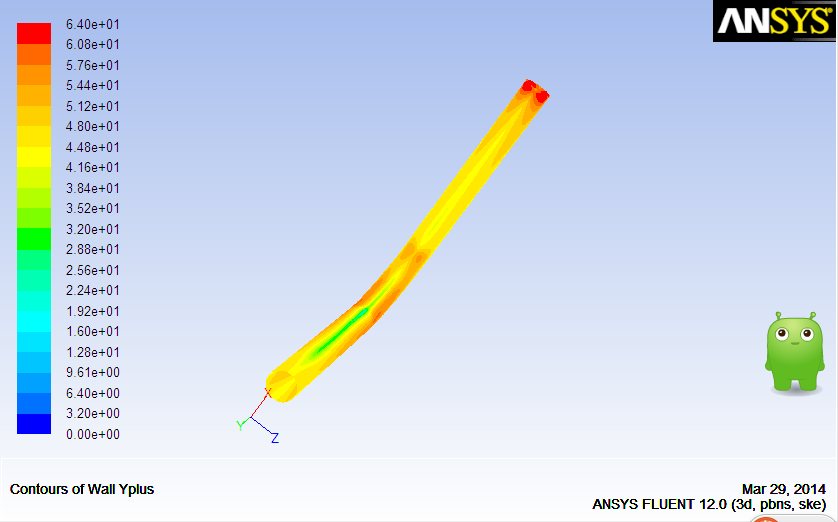

画网格前用网站计算第一层厚度大约为1mm,但是用fluent计算后最小y+值总是小于30(大约在20多一点)最大值在60到100之间。我也调整过网格的大小,但是y+的最小值始终达不到30以上。所以我想问大家应该怎样调节?还有是不是我画网格的方式有问题呢?
(长的直管段我用过80,85,90,100,110,130,弯管部分用过40,48,60等。边界层我采用spacing1=1,ratio=1.1或1.05,划分网格的法则除画边界的采用了ex1,其余用的默认)
