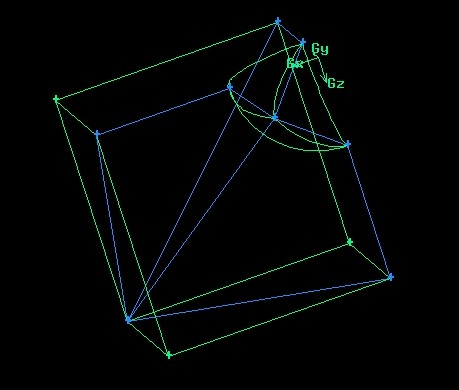

练习浪子大哥的例子
过程:用缩邹命令对八分之一球面进行了处理,为何此时不能把体当做是逻辑八顶点的体进行网格划分?
再者,想用三个面(虚面)对体进行分区后再网格划分,为何分区不成功(has edges not common with the volume)该如何分区呢?还有一个小问题就是:建面的时候能借用体上的边么?还是要另外画线?(体上被截的棱边)
