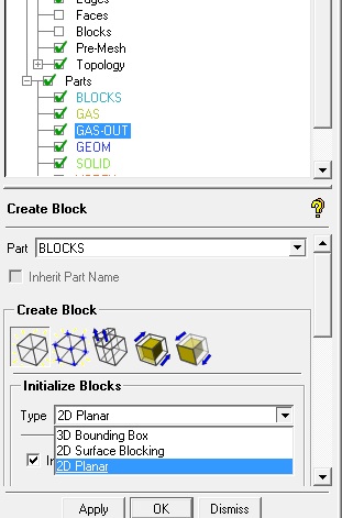

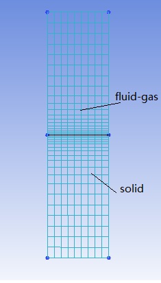

由于gambit现在不更新了,同时在划高曲率曲面时网格质量不好,所以最近开始学ICEM划网格,今天遇见一个小问题,请教一下
在划分二维结构网格的时候,气固区域都划分结构网格过程中,如何才能在边界条件生成的时候,显示气象,固相区域
发表于 2014-3-18 10:36:24 | 显示全部楼层
试下将这两块的block分别放进不同的parts里面
 楼主| 发表于 2014-3-18 14:50:03 | 显示全部楼层
回复 2# ringtail 的帖子
怎么放在不同的part里面啊,在创建面的时候,命名不同的part,然后生成block的时候选择2D planer就是就是一个整体了;
如果选择2D surface blocking的话,虽然能建立分开的区域网格,但是导入到fluent的时候,气古交界面处的网格是分离的两条边,不是一个coupled的边界条件
发表于 2014-3-18 15:15:03 | 显示全部楼层
回复 3# wind_cool2009 的帖子
2d planer虽然建好是一个整体,但你split成两个不就完事了吗
另外一种,你把网格分装到不同的part里面,公用面设置成interior,导入fluent,把边界条件修改成wall自动生成另外一个耦合面。
 楼主| 发表于 2014-3-18 15:21:37 | 显示全部楼层
回复 4# 浪子轻狂 的帖子
你好!谢谢你的解答,我试过第一种方式,把block分成几块区域,但是输出的时候,默认成的是block整体;
第二种方式,怎么分装到不同的part里面,这个不会!
发表于 2014-3-18 15:58:27 | 显示全部楼层
回复 1# wind_cool2009 的帖子
可能是这样的:将几何结构分别创建part;新建块,将块在几何结构的分界处分割一次,形成两个块,将两个块分别创建part。这儿有个视频可以参考。

发表于 2014-3-18 16:14:25 | 显示全部楼层
原帖由 wind_cool2009 于 2014-3-18 15:21 发表
第一种方式,需要先把不同的block放进不同的parts里面,然后在FLUENT里面才会出现不同的zones

发表于 2014-3-19 18:23:56 | 显示全部楼层
可以直接画成两个网格文件,在merge到一起,在fluent里面就是两个zone了
发表于 2014-3-19 18:24:59 | 显示全部楼层
导入fluent后,设为interface
