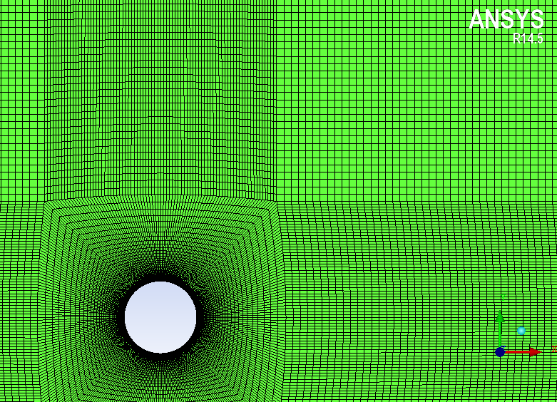

LES大涡模拟,圆柱绕流边界层设置第一厚度0.0000125m,比率1.1,圆柱直径为0.01m,但是在导入fluent后会出现aspect ratio过大,对计算结果影响很大!我想问问怎么降低纵横比aspect ratio

建议 先搞清楚 boundary layer cell aspect ratio  的意思。
1.1只 是GROWTH RATIO.

谢谢您!我导入之后出现这样的信息:
Warning: The mesh contains very high aspect ratio hexahedral
         or polyhedral cells. The default algorithm used to compute the wall distance required by the turbulence models might produce wrong results in these cells.
         Please inspect the wall distance by displaying the
         contours of the 'Cell Wall Distance' at the
         boundaries. If you observe any irregularities we
         recommend the use of an alternative algorithm to
         correct the wall distance.
         Please select /solve/initialize/repair-wall-distance
         using the text user interface to switch to the
         alternative algorithm.

2#你好,我的圆柱直径0.01m ,,圆柱周向网格320,展向48,边界层30,第一层网格厚度为0.000 125,增长率1.1。我有两个问题,第一:发现质量检查圆柱表面aspect比达到20,导入fluent后出现问题,在迭代是经常出现 571!solution is converged,然后还继续迭代,我想这会对结果有影响吗?
第二:圆柱周围最外层怎么是弧形啊?怎样调成垂直的?
发表于 2014-3-23 10:48:52 | 显示全部楼层
571! soluton is converged表示非定常计算时该时间步的迭代已经收敛,各项参数的误差已经达到你设定的误差范围内了。
圆柱表面周向网格和径向网格的长度比是0.7854,那么长度比达到20肯定是由于展向网格的尺寸太大造成的,你展向计算域的长度是多少啊?分成48份是不是有点少了?
没必要调成垂直的吧,这样的网格形式应该不影响计算结果吧,若是真想调成垂直,就只能把计算域分块,再分别划分网格吧。

谢谢您的回复,我的展向长度为3.14D。另外1.关于垂直这个问题,没必要调成垂直,不影响结果;2.我不太明白您所说的圆柱表面周向网格和径向网格的长度比为0.784,这个值您是怎么来的?

你说的对计算结果影响很大具体是什么意思?
对于LES,个人感觉,你的网格密度可能严重不够,建议逐步加密试试影响。
另外,FLUENT那个提前,在你的边界层很密的时候经常出现,不一定就是错误。
还有,看一下Y+是否符合要……印象中对于LES,周向网格长度也是有要求的。

请问下LES网格的话,第一层0.000023m,那么画多少层边界层呢,周向网格尺寸应该画多少呢,要保证长宽比率很小的话,周向的网格是不是也应在0.00001这个量级左右

请问下,周向网格320指的是圆柱周围的正方形的边长划分320份吗,展向是指圆柱高度方向吗?边界层30感觉看起来不止30层的样子,请大神给解答一下
