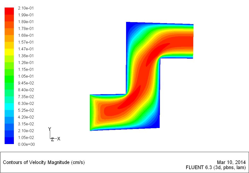

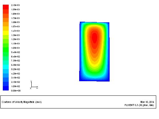

我算的是三维矩形截面90度弯管微流动矩形截面宽(y轴)、高(z轴)分别为200和100微米,液体为水,雷诺数为0.001,通过修改水的粘性系数,令入口平均速度0.1厘米/秒,单位都采用厘米.克.秒制。用层流模式,边界设为速度入口和自由出流(压力出口也算过),其他为无滑移壁面。但得到的结果和文献(“Three-dimensional features in low-Reynolds-number confined corner flows”,如第6页图3)相差很远,根本没有二次流,实在找不到原因,上传case\data文件,请高手帮着看一下,谢谢:
http://pan.baidu.com/s/1pJEvKUJ       Fluent 6.3算的
http://pan.baidu.com/s/1gdBopzH      fluent 14.5算的,入口段被加长了。

下面是一些截面速度图:

 楼主| 发表于 2014-3-11 16:28:39 | 显示全部楼层
原因已找到了,取值范围太大,fluent没显出来
