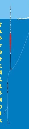

同体积 同质量下 不同形状  一个是修长型的   另一个是粗矮形的
上边一个是 表面积大 下边一个是 横截面积大
当向下运动的时候  速度很小很小 每秒1cm 哪个受到的阻力大
这个是钓鱼的浮漂 是在水里面的 并且是完全在水里面的 浮力由下面的铅平衡抵消了
补充说明 : 修长型通常是10cm左右  矮胖形通常在6cm左右  两者最大直径不超过1cm 修长的最粗地方直径一般是0.6 0.7mm  矮胖型大 一般是0.75mm-0.85mm 钓鱼时候 往下是有一个加速度 但是由于向下位移也就1cm左右 所以无法计算出加速度 大致情况是 向下移动1cm-1.5cm 左右  其时间差不多是0.5秒  我主要想知道哪个阻力小 这样向下移动速度快 而且位移大 这样好钓鱼

发表于 2014-2-20 06:06:39 | 显示全部楼层
哈哈
如果你已经扣除浮力,而且是在空气中,物体不是微小物体,后面个阻力大
发表于 2014-2-20 08:15:38 | 显示全部楼层
为什么?速度那么小?
我估计了一下,雷诺数在10-100之间。
 楼主| 发表于 2014-2-20 18:27:21 | 显示全部楼层
发表于 2014-2-23 17:19:45 | 显示全部楼层
这里还有一个问题,即1cm/s的速度是哪个方向的。横截面与速度相关不假,但是是与速度相垂直的那个截面积相关。而且这个问题中应该同时考虑摩擦阻力,所以答案也可能是表面积大的那个。
发表于 2014-2-23 20:39:19 | 显示全部楼层
我想对于这个问题,阻力只是其中一部分。楼主说这是鱼漂,那么鱼漂的运动肯定不是匀速的,要么是加速,或者是上下震动。既然有加速度,还要考虑附加质量。
发表于 2014-2-23 20:56:04 | 显示全部楼层
但他提出的主要问题是阻力,我也奇怪对于鱼漂为什么会提出阻力问题。
发表于 2014-2-23 21:29:09 | 显示全部楼层
回复 7# 周华 的帖子
搞研究的人都知道,提出合适的问题已经是解决了一半的问题。我就是想知道,楼主到底要搞什么东西。我总觉得,这里问题还没有提的合理。
发表于 2014-2-24 07:29:34 | 显示全部楼层
其实这个归结到Re的问题,前面我已经强调“物体不是微小物体,后面个阻力大”,即Re不是很小(其实应该有一个临界Rec,但是它在具体问题中的实际值依赖很多因素)。这个跟以前我们讨论圆柱和圆球的问题道理上差不多。
Re从0变到无穷大,总有一个临界值,使得在临界值,Cdp=Cdf,即粘性阻力和压力阻力大约相同,Re<Rec,则粘性阻力大,反之,压力阻力大。
 楼主| 发表于 2014-2-24 11:23:27 | 显示全部楼层
