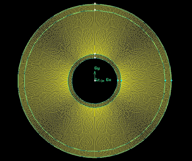

我现在在做一个圆筒模型,需要考虑管子壁厚问题,内管壁厚是1mm,外管壁厚是2mm,内管和外管之间是一种固体导热材料,请问一下这样的网格该怎样画,我自己画的一种,在fluent模拟的时候总是出现外壁面赋予的热量无法导入情况,请高手指点一下这是怎么回事????

壁面有设定厚度,如果非要做出来的话就都要建立不同的模型 对应不同而材料

嗯,谢谢你了,壁面的厚度可以在设置边界条件的时候设置,我的情况是内管和外管都是铜管,二者之间的导热材料是跟铜不同的,我想问一下你说的那个建立不同的模型是什么意思???

fluent是计算流体力学的软件,你倒是专门用来算固体传热。

这个真没办法,老师让学的软件,还有交代的任务

这个网格是没有问题的.
问题可能出现在材料的接触面上. 可能没有设置好, 导致各个接触面fluent认为是绝热的.
检查boundary的设置.

嗯,谢谢,我也是这样想的,试着用连接的方式把它连接起来,可是,结果还是那样,热量传不进去,只存在在最外一个面上
