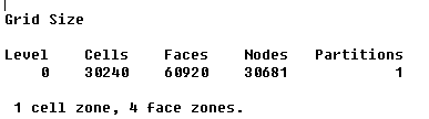

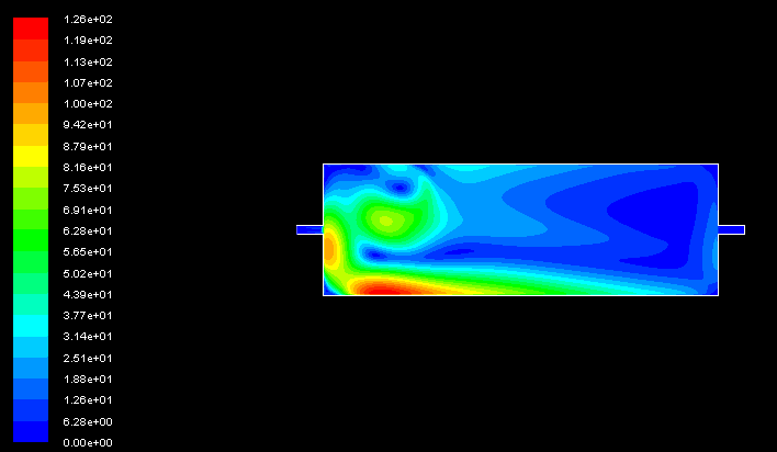

现有一圆柱体装置长度15cm,截面直径5cm,两圆柱底面中心分别挖一个直径3mm圆孔,一端连接气源,另一端通过一小气泵对装置进行抽气,将气体抽到装置内。
    现在用fluent 2D仿真速度场,模型采用k-0mega,进气口类型设为velocity-inlet,速度为0.6m/s,出气口为outflow,结果两边的进出气口没速度,而且内部也不对称,感觉很有问题。
    我不是研究这方向的,只是最近用到这个fluent工具,不知道用fluent2D好还是3D的好,用3D的也仿真过,网格好不容易画好导到fluent后结果还是有问题,求大神们帮助啊,如果用2D的边界改怎么取?

你用的是定常还是非定常啊?算的时间不够吧~

用定常的,迭代次数也是到收敛自动停止的
装置的出口是向外抽气的,我入口velocity-inlet,出口outflow取的对吗?进出口边界该怎么取好?

抽气的话你可以试试用速度出口啊~~用非定常试试~

好像出口没速度出口的把

第一张图看起来你网格有问题,是不是两边进气口出气口和圆柱内部并没有连起来,中间有壁面把流场分割了?
