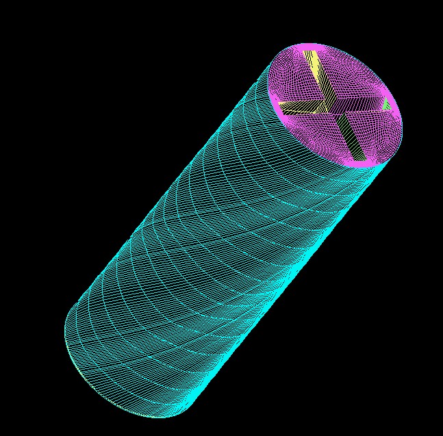

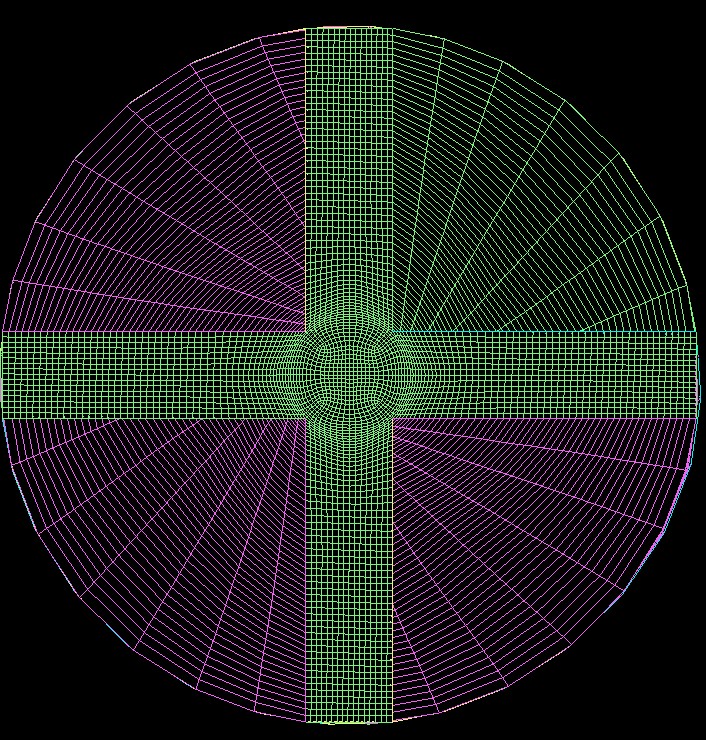

给大家上传一个模型,可以练练手,熟悉一下gridpro
jiaobanfu.zip
200.03 KB, 下载次数: 201
 楼主| 发表于 2014-1-13 15:45:55 | 显示全部楼层
需要拓扑的话,可以给我留言,我会上传拓扑

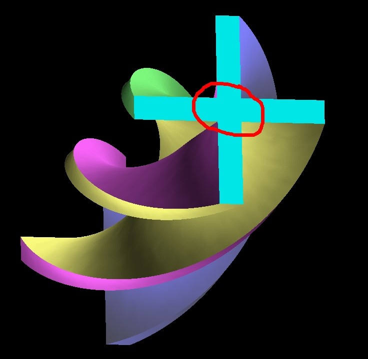

发表于 2014-1-14 20:12:23 | 显示全部楼层
回复 2# jia2010 的帖子
请问如何消除中间部分的奇异点,修改拓扑还是做内部面?
做内部面的话,中间很扭曲,怎么做呢?

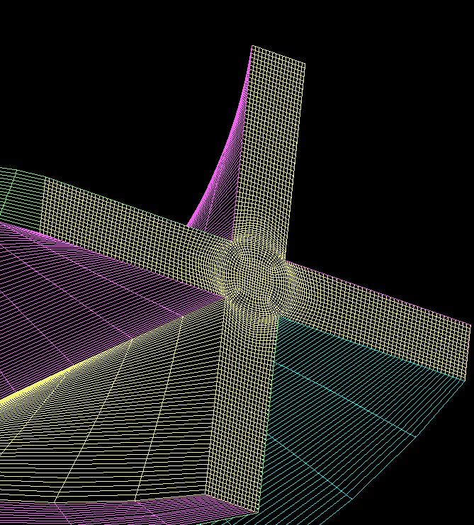

发表于 2014-1-15 16:28:17 | 显示全部楼层
回复 1# jia2010 的帖子
添加了一个圆柱,但效果不怎么样,还是有奇异点。
这个模型能添加圆柱有些凑巧,假如中间是不规则形状,圆柱就不管用了,Gridpro里有没有更好的解决办法呢?

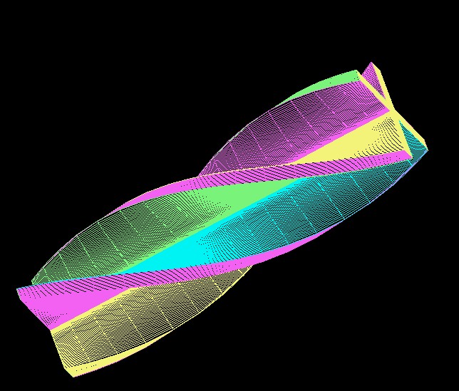

 楼主| 发表于 2014-1-16 08:43:32 | 显示全部楼层
流体的区域你搞错了,其实外面还有一个圆柱

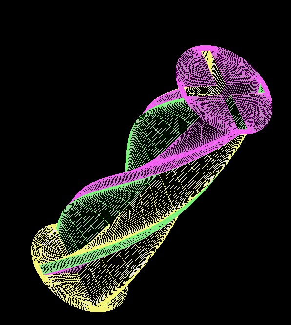

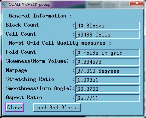

发表于 2014-1-18 10:58:03 | 显示全部楼层
回复 5# jia2010 的帖子
重新做好了,挺有意思的一个例子
