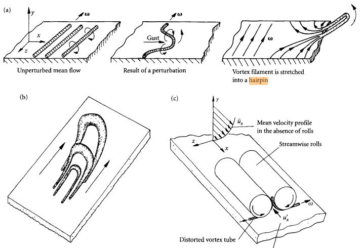

发个发卡涡的图片,权当消遣。
也许会有人像我一样,因为想要对所谓的拟序结构有个直观的认识,就一个劲google图片和视频。。。
