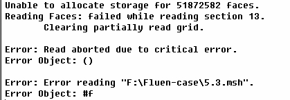

弱弱的问一下,我检查网格质量时,提示的最大偏斜程度是0.918,这种情况能否导入到fluent中求解啊?我试着导入了,提示以下错误,谁能帮我解答以下啊?谢谢各位了!

难道是内存不够?我用的是普通的电脑,哪位大师帮我解答一下啊?非常感谢。

内存不够!
同时网格质量也是有些问题,最好能降到0.9以下!

恩恩,是的,解决了,嘿嘿,追加一个问题啊?还请帮忙回答一下,fluent对流场的分析过程中,对计算机的显卡有要求吗?有怎么样的要求啊?HD7950可以满足吗?非常感谢
