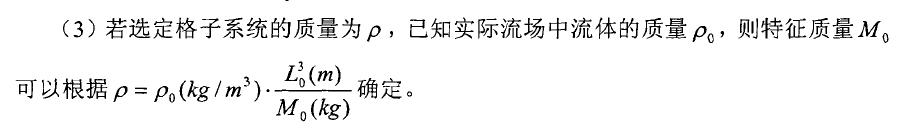

如果想将格子单位下的压降转换实际物理单位下的压降,根据文献资料中基于无量纲化的转换方法,P=p*M0/(L0*T0*T0)
其中P和p分别表示实际压降和格子单位下压降,M0,T0,L0分别为质量标度、时间标度和长度标度。
关于质量标度的选取(公式见附件图片),我有一点不理解:格子单位下的rho(等式左边)指的是粒子个数(一般常取初始rho=1),而等式右边的rho0却是质量密度单位(kg/m3)。
请问:在运用这个公式进行转换的时候,需要将左边的rho转换为质量密度么(即rho*粒子分子质量M),假如需要转换,那么格子单位下粒子分子质量又是怎么计算的呢?

图片里的单位转换是一个无量纲化处理
P.S.这个公式出处是哪篇文章?

我觉得你有机会看看量纲分析和相似理论,或者要求多一些,看看流体力学基本知识。
对于你的问题,你把你的公式再对一对,确认无误之后,把文献来源列出来,我可以帮你看看。不同的人使用不同的LBM体系,所以有时候公式已经包含一些LB的假定。如果你写的公式没有任何其他假定,那就是错误的公式
