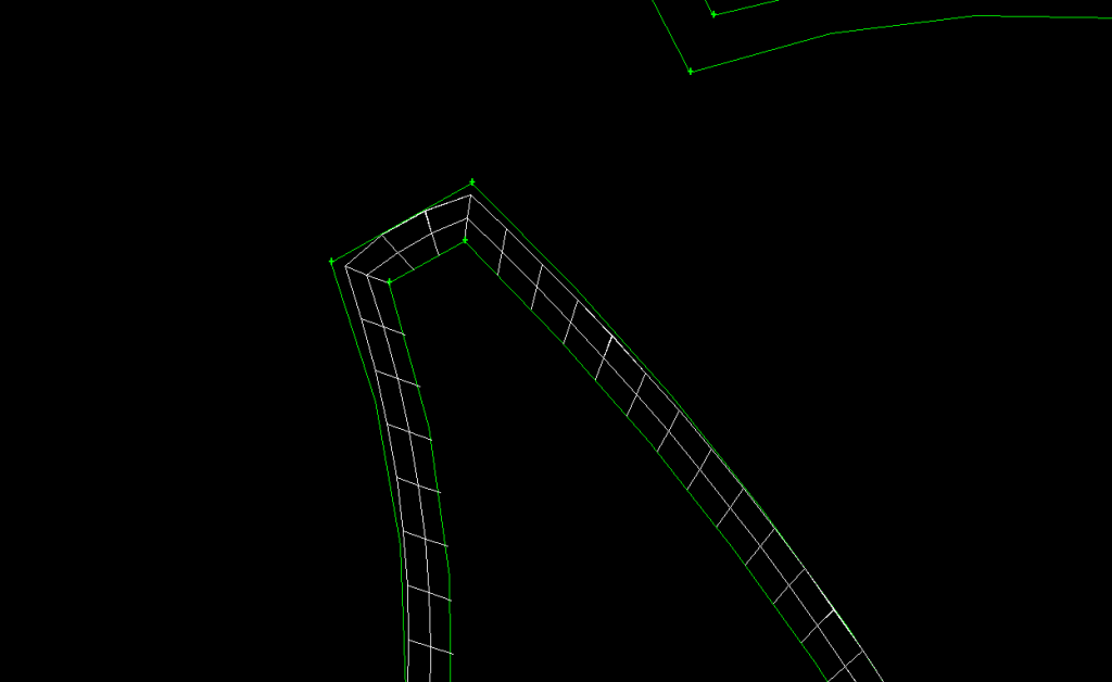

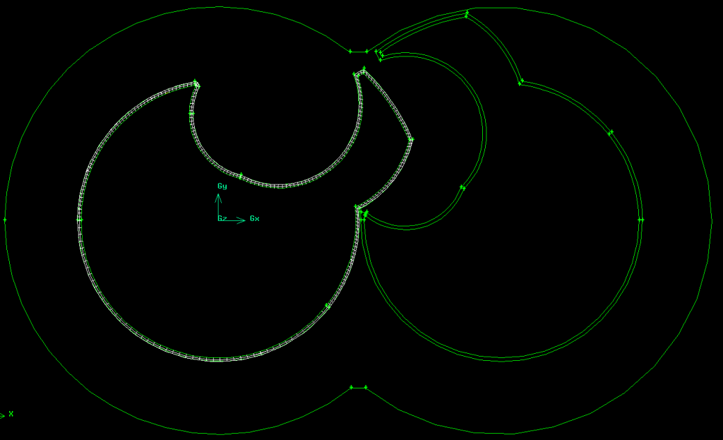

我要绘制边界层的图形如下图
登录/注册后可看大图
爪子的部分要设定Dynamic mesh所以需要建立Layer
而边界层与Tgrid中间需要一个Interface
但是发现这个不规则形状若是我先画边界层
则没办法在GAMBIT中依照结果建立Interface
而预先建立Interface后导入gambit中则会发生Layer没办法完全覆盖Interface与爪子(Wall)之间的区域
最终会使体网格因Layer分布不完全而不能建立体网格.如下图所示
登录/注册后可看大图
这个结构2维测试过动网格没问题.不会干涉
用tri/pave+remeshing生成后可以完整运算
但是3维模型需要建构边界层.否则wall节点会把网格拉扯变形
请各位大大给我点意见

 楼主| 发表于 2013-12-10 18:57:08 | 显示全部楼层
没人愿意给个方向吗?
我一般建立边界层都是选取面建立完之后
看边界层厚度来SCALE原先的面
这样边界层厚度刚好覆盖住面后生成体网格
可这次有曲面在所以不能这样做
没有其他方法了吗?
