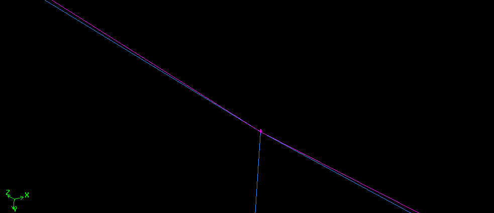

在gambit中对体进行切割后,出现结果如附件图片上所示的结果,希望生成的是只有枚红色的边,但是结果却是存在两条边,求大侠帮助,怎么让这两条边变成一条边,通过merge与connect edge我都试过,都不成功,非常着急,求帮忙,感激不尽!
在gambit对两条边进行connect edge 出现的错误是:use of tolerance 2..8294e-7 below the value 1e-6 is not allowed。如何修改才能进行connect?

一般用建模软件建好导入就可以了

是容差的关系吧。。。应该就是一条线的样子

把tolerance的值改大再进行connect应该就可以了

你好,我在gambit中tolerance里面将里面的edge-face的值改大了,这样还是不能合并上面图片中的两条边,还是出现上面提到的错误,是不是容差值改错对象啦?应该改哪个?
