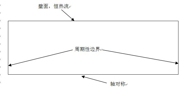

我对光管,二维,恒热流,恒物性,工质为水进行层流模拟,结果Nu与4.36吻合很好。
但我发现壁温过热了,竟超过100度。这不合理啊?
求大神帮忙解答,是不是周期性边界下的温度场就是不同呢?求解释啊。。。谢谢!
物理模型及边界条件
