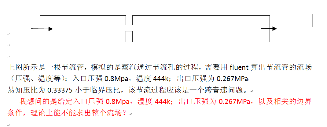

发表于 2013-11-14 08:18:21 | 显示全部楼层 |阅读模式
入口压强0.8Mpa,温度444k;出口压强为0.267MPa,
(1)两个压强都是总压
(2)管子的各个几何参数都已知
(3)入口流量没有给出
(4)由于流体是水蒸气,则入口处流体的密度、粘度、比热容等物性参数都相当于已知。
(5)我是想先用流体力学理论分析一下在假定网格足够优良的情况下,有没有可能得到解。如果能,则再考虑网格的因素;如果不能,pass!
(6)我入口边界用pressure-inlet,出口用pressure-outlet。求解器用:density-based      结果,不能收敛,百思不得其解。
发表于 2013-11-14 09:10:09 | 显示全部楼层
可以考虑密度基显式求解器,我觉得可能会出现冷凝,这个时候需要用水蒸气模型
