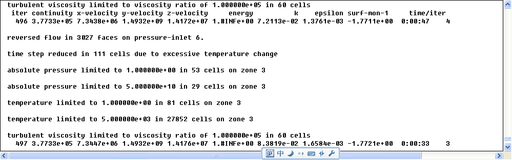

求解出现这个问题该咋办?
yhss520
yhss520
38
发表于 2013-11-7 08:51:12
大家帮忙看看,出现这个问题是网格问题还是参数问题?谢谢!

发表于 2013-11-7 10:45:54
纵横比比较大可能会产生这个问题,有边界层一般会出现

发表于 2013-11-8 08:55:14
计算马上要发散了,检查网格质量,边界条件,求解模型,差分格式等等

发表于 2013-11-8 17:19:07
感觉应该是网格质量问题,不过可以先把limited限制调大一些,如果计算若干步以后还出现该问题,那么应该重画网格了

发表于 2013-11-14 11:12:28
回复 4# classic1573 的帖子
如何判断网格质量好坏?我用的是六面体结构网格加上四面体非结构网格,需要注意什么,望指导一下~!谢谢

发表于 2013-11-20 16:31:12
调一下松弛因子
