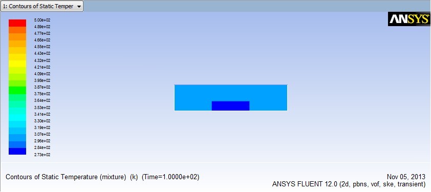

在fluent中做一个冰块在热风中的融化过程的模拟,定义了2个区域一个小区域(冰块)放在一个大的区域底部,上面一个进风口,左右两边各一个出口。在这个模型中打开了多相流模型,凝固融化模型,energ模型和湍流模型,如下图,随着时间变化,冰块一直还是一样的大小,好像没有融化,请问这是怎么回事。望高手指教

楼主你检测的是temperature,试试countour-solid/melt进行检测
