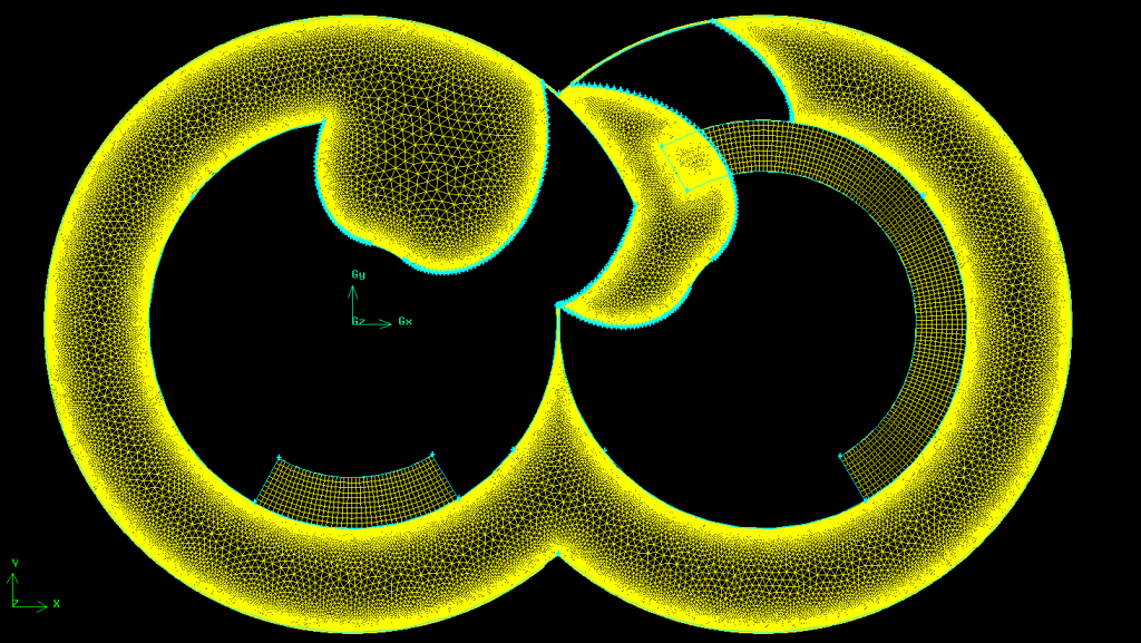

这是一个自己设计的爪式泵
如dwg截图所示(自己画的)
登录/注册后可看大图
想询问的是我目前以GAMBIT建立的网格来看
出入水口与左右的爪子的网格在FLUENT理会有重复的问题
这样还能够进行运算吗?
我一直碰到负面积问题.本来以为是网格问题
但是尝试过结构.非结构网格.也调整过精细度
也确定两爪的相交处>0.2(网格可以切进去没问题)
最理想的网格结果如截图2所示
登录/注册后可看大图
因为小弟我接触FLUENT时间不长
尝试了几天都没结果
想问问是不是进出水口与转子动网格重叠导致负面积?
还是这样的设计是可行的?
(注:FLUENT版本为12.1)

网格不能重叠的

回复 2# cfd-soft 的帖子
所以即使是动网格
也不能够跟原先的网格重叠
谢谢你
所以我要改为建立3D模型后去建构立体网格?
还是有其他方法能让这种设计动起来?
发表于 2013-11-6 11:00:46 | 显示全部楼层
动起来和2d,3d没有关系吧
