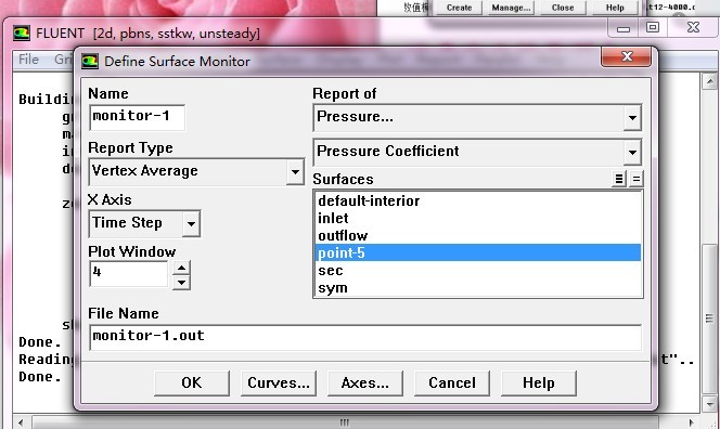

大家好!我在fluent里对模型表面某点进行了监视,求它的压力系数,为什么总是不对呢,下面是我对监视点的设置,谢谢大家!

看起来没什么问题,在value reference中把密度速度设置好。

谢谢版主!我的那里面也是设置好的,就不知道为什么结果是Cp=1.6,,而试验结果是1,版主您知道怎么回事吗?
