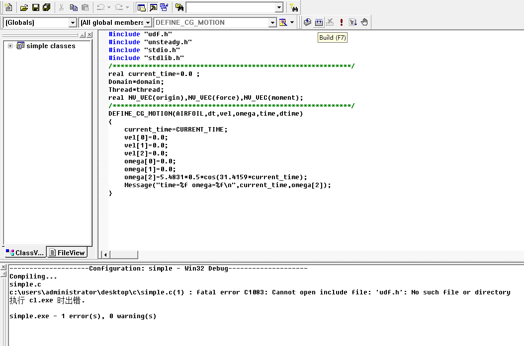

小弟前段时间开始涉及UDF,由于涉及到的都比较简单,就直接用的解释型,没有编译过UDF,现在有些程序不能解释,下载了一个vs2010安装上,32位的电脑,环境变量是参照网上按如下来设置的:
INCLUDE=C:\Program Files (x86)\Microsoft Visual Studio 10.0\VC\include;C:\Program Files (x86)\Microsoft SDKs\Windows\v7.0A\Include;
LIB =C:\Program Files (x86)\Microsoft Visual Studio 10.0\VC\lib;C:\Program Files (x86)\Microsoft SDKs\Windows\v7.0A\Lib
Path=C:\Program Files (x86)\Microsoft Visual Studio 10.0\VC\bin;C:\Program Files (x86)\Microsoft Visual Studio 10.0\Common7\IDE
安装文件中的cl.exe可以正常运行,在编译器中可以打开程序,但是当build的时候就出现说是不能打开头文件“udf.h”,如图01显示,然后点“工程”-“增加到工程”-“新建”将这四个头文件都加入了,还是出现错误,主要是语句上的错误,如图02,请问路过的大侠:
1.这个问题是程序本身的问题吧,这是从其他地方完全copy过来得
2.正常的编译流程是这样吗,如果这里编译成功了,怎么将编译结果导入到fluent里面去呢

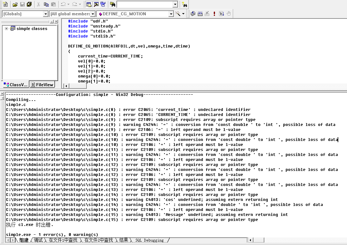

build的错误
这个是语句上的格式问题,还有一些变量问题么

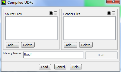

这是在fluent里面编译UDF的对话框
这里面怎么添加编译成功的UDF程序呢

上面第二个错误给我的感觉就是fluent里面的那些函数和变量在这里面都不识别,这该怎么将他们联系起来啊。
我试了一个简单的C语言程序,可以编译,也可以执行,编译完成后产生了几个文件,分别是  .dsp    .ncb    .plg   格式的,这些就是编译出来的代码文件吗,是否要将这其中之一Add到fluent里面的对话框中?
